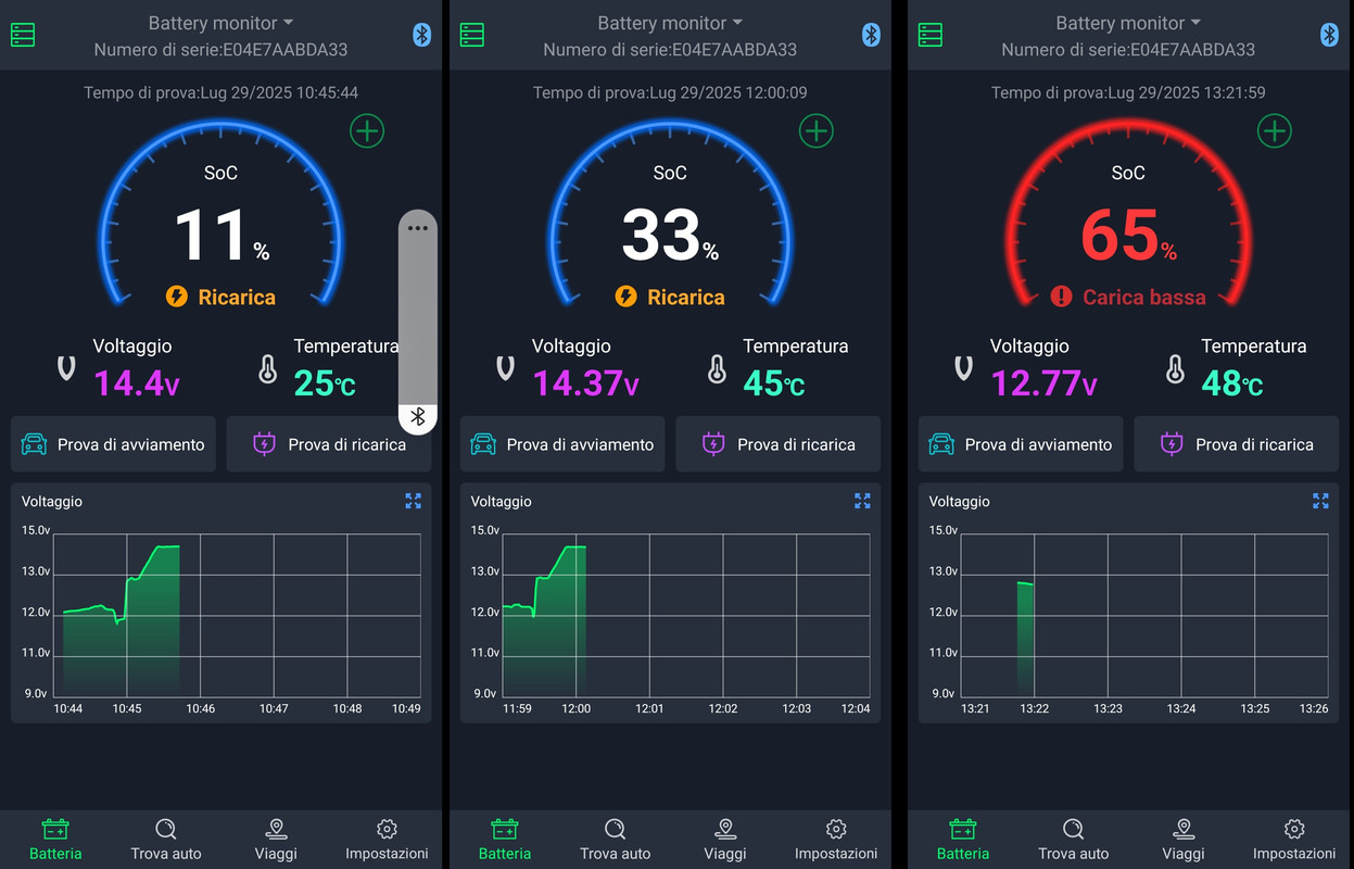

Salve a tutti. Torno a parlare del problema della ricarica della batteria dei servizi di cui ho postato a pag. 72 di questo forum. Dopo l’aggiornamento del sistema fatto alla Nissan la cosa sembrava risolta perché ora il convertitore eroga durante la marcia una tensione di 13,9 volt che supporta i carichi della batteria e fa anche la ricarica se serve. La cosa però è durata poco e dopo una decina di giorni la ricarica si è assestata ad una tensione di 13,9 volt fino a 40 – 50 % di ricarica ma dopo solo 12,77 volt che con i servizi accesi fari luci condizionamento ecc., supportano a malapena la batteria ma non la ricaricano e così al ritorno nel box l’auto resta con la batteria parzialmente scarica che con l’auto ferma continua a scaricarsi. Ieri dopo 4 giorni che non prendevo l’auto che avevo lasciato con la batteria al 90 % sono andato nel box e ho trovato la batteria all’11%. L’auto è partita e subito il convertitore ha dato ben 14,4 volt che hanno ricaricato fino al 33%. Dopo di ciò la tensione ha cominciato a calare e dopo 2 ore e 40’ di marcia è scesa a 12,77 volt che sono troppo pochi per supportare i servizi e ricaricare anche la batteria. Risultato quando ho rimesso l’auto nel box la batteria dei servizi era al 65 % il che vuole dire che o esco oggi e vado in giro a consumare benzina per ricaricare la batteria o sono costretto ad attaccare il mantenitore di carica. Ho scelto la E.Power perché pensavo di avere una elettrica senza l’incubo della ricarica e mi ritrovo con una elettrica che l’incubo della ricarica lo da ma non per la batteria di trazione bensì per quella dei servizi, una batteria al piombo che non teme sovraccarichi nè memorie e da almeno un secolo viene tenuta sempre sotto carica durante la marcia senza nessun problema. Con le vecchie auto senza tutti i gadget elettronici che nelle auto moderne scaricano la batteria anche quando l’auto è spenta, per restare a piedi dovevi lasciare l’auto ferma un paio di mesi. Oggi basta una settimana. Questa macchina sembra essere stata concepita solo per chi la usa tutti i giorni quindi se dovete fare un viaggio in aereo o in nave conviene lasciarla nel box ed andare col taxi che costa sempre meno di un carro attrezzi. Ho preso un nuovo appuntamento in officina e sono proprio curioso di vedere cosa faranno per risolvere il problema. Vi aggiornerò Saluti a tutti.
Ma ( sicuramente l'hai scritto ma non ho voglia di rileggere tutto il thread ) oltre all'aggiornamento del firmware del modulo DC-DC ti han sostituito la batteria?
Perchè o hai una dispersione da qualche parte oppure quella batteria ormai ha visto tempi migliori.
Una o più scariche profonde hanno sicuramente danneggiato la batteria, anche se dopo una ricarica sembra a posto.
Se non sbaglio la tua auto monta una 60Ah. Perdere l'80% di carica in 4 giorni non è normale.
Se non l'hai fatto cambia batteria mettendone una di buona marca ( Yuasa, Varta, Exide... )
Quanto al fatto che il modulo DC-DC non carichi continuamente la batteria potrebbe essere normale.
Dovrebbe passare in mantenimento dopo un po'. Ma se la batteria è andata potrebbe far credere al cicuito di ricarica di essere alla massima capacità ma con un po' di carico crolla subto.

Esatto proprio così. Oggi il capofficina esperto in auto elettrificate dopo aver verificato con i suoi sofisticatissimi strumenti che la mia batteria è perfetta e il convertitore la carica esattamente come previsto dal sistema, mi ha detto che non solo per la QQ ma per tutte le auto moderne esiste questo problema. L’elettronica di cui sono infarcite consuma h 24 ed il fatto che la ripartenza dopo 4/5 giorni di fermo non è garantita è normale. Per quelli invece che pure dopo un mese riescono a ripartire senza problemi bisogna chiedere all’elettronica che non è affidabile e non viene compresa a fondo neppure da chi la fa. La mia QQ probabilmente consuma di più perché il mio box sta sotto un palazzo dove il segnale cellulare non arriva e l’auto lavora continuamente alla ricerca della connessione. Ho prospettato l’inserimento di uno staccabatteria tipo quelli in uso sui natanti ma non si può fare perché allo stacco verrebbero persi dei dati che ad ogni reinserimento bisognerebbe ripristinare. L’unica soluzione quindi è tenere sempre connesso un mantenitore di carica e dotarsi di un booster per quando ci si trova lontani da casa. Scusate ma l’elettronica non era stata inventata per migliorarci la vita? A me pare che tutti quei gadget che riempiono le nostre automobili sono utili solo in minima parte mentre per la maggioranza non servono a niente quando non ti mandano a sbattere perché ti distraggono dalla guida. In compenso però servono a giustificare la lievitazione dei prezzi delle auto, che nell’alta gamma fanno concorrenza ai prezzi delle abitazioni. Ormai siamo diventati sudditi di un mercato che decide per noi cosa comprare quanto pagare e come usarlo. Pensavo che col keyless è giusto che quando si scarica la batteria gli sportelli vengono aperti, se non fosse così l’auto non avrebbe la corrente per aprirli e ci servirebbe l’aiuto di un ladro, sempreché avevate la macchina nel vostro garage perché se era per strada la trovereste svuotata, sempre che la troviate. Un altro difetto del keyless è che esistono apparecchietti che possono copiare il codice della vostra chiave a qualche metro di distanza proprio come sta succedendo in questo periodo con i Bancomat. Ladri specializzati riescono con un POS a prelevarvi denaro fino a 50 € senza neppure avvicinarsi a voi. I geni dell’elettronica creano nuovi bellissimi gadget ogni giorno ma creano anche nuovi problemi che poi tocca a noi scoprire e risolvere. Certo le auto che si avviavano con la manovella offrivano molte meno comodità di quelle di oggi, ma anche molti meno problemi. Evviva l’elettronica e la sua massima espressione che è l’I.A. che presto guiderà le nostre auto per noi anche se le multe e i danni per gli incidenti saranno sempre, puoi giurarci, a nostro carico. Se penso che è l’I.A. a gestire la Santabarbara nucleare che esiste nel mondo mi vengono i brividi
