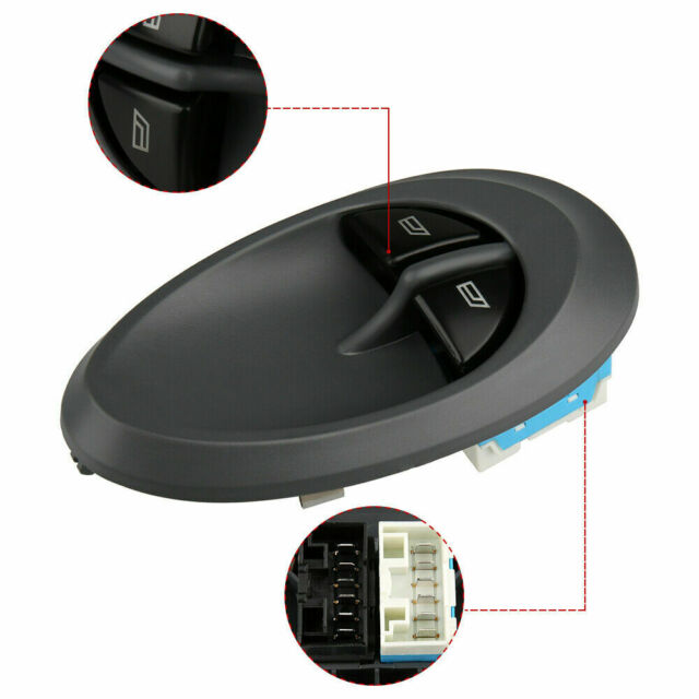

Per l'ennesima volta sono in lotta con sti benedetti pulsantini che si rompono sempre, di solito li ho trovati dal demolitore, alcune volte li ho sistemati da solo armandomi ti tanta pazienza e togliendo del tutto l'integrato che serve a far accendere il led della retroilluminazione. Ma stavolta ho girato ben 5 demolitori e no ho trovato nulla!!! A questo punto ho provato a cercare su ebay, si trova qualcosa di usato a prezzi secondo me fuori dal mondo (di solito tutta la bottoniera completa di placca la compro a 15,00 20,00 euro, qui si va oltre le 40'00+ spedizione!!!), cercando e cercando ho notato che i pulsanti dell'Iveco Daily 00-06 sembrano uguali, ieri sera li ho comprati! Lato guida 10,90 e passeggero 16,90, nuovi, speriamo siano compatibili, ad occhio sembra di si, a me interessano i pulsantini interni, la placca è diversa. Appena arrivano vi aggiornerò, alla fine li ho presi nuovi e mi sono costati meno del demolitore, se non vanno bene pazienza li rivenderò.

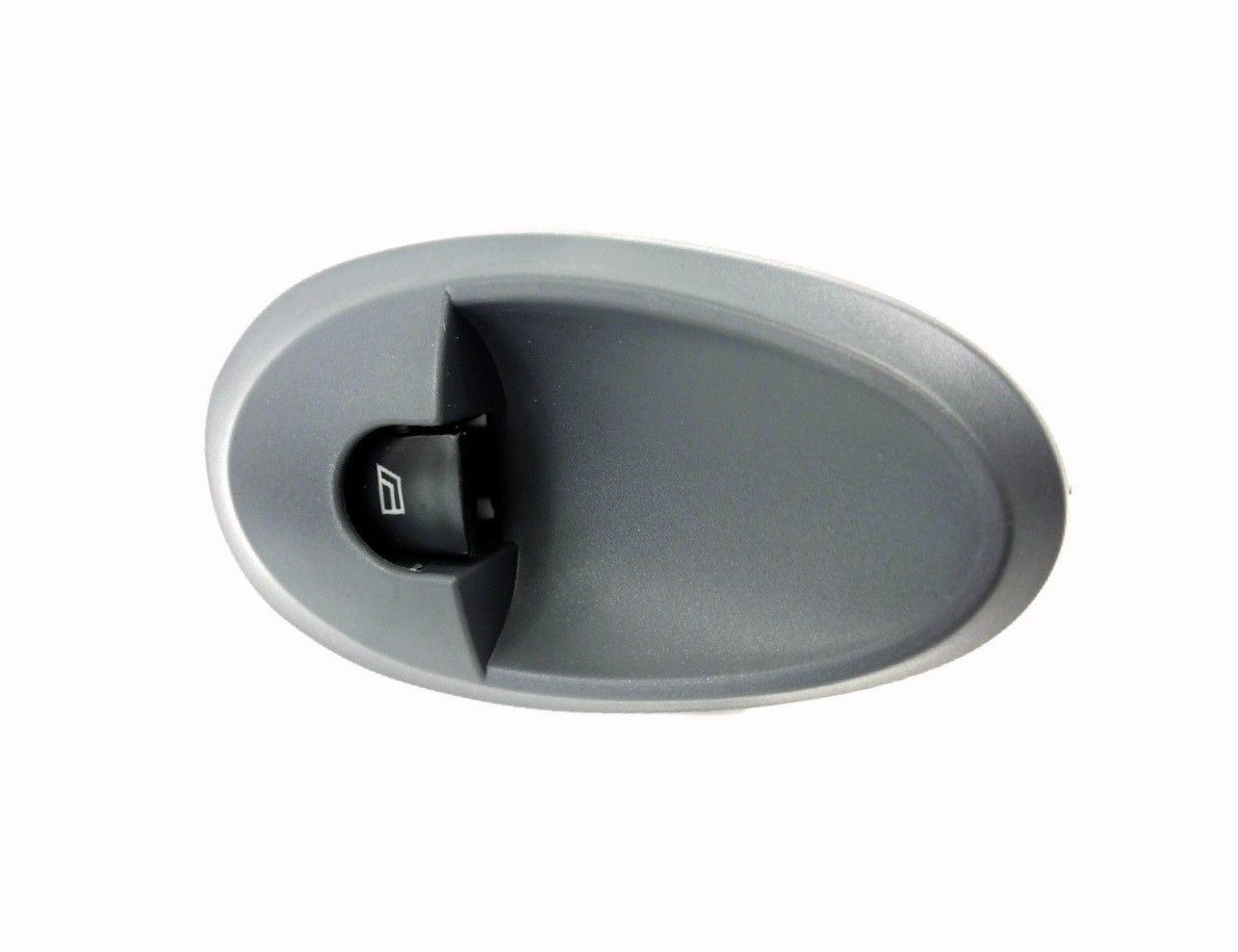

Capitolo 1: E' arrivato il pulsante dell'alzavetro lato passeggero visto che li ho comprati da due venditori diversi, dunque il pulsante è uguale a quello Lancia ma nero (ho provato a cambiare solo la plastichetta ma non è compatibile), s'incastra perfettamente alla placca originale e lo spinotto combacia pure, funziona!!! Tutto perfetto, il led però è arancio anzichè verde quindi per la Vanity ed ElefantinoRosso sono perfetti. Adesso attendo quelli lato guida, vi aggiornerò.
ecco la seconda serie di pulsantini, mi sono arrivati ieri. Come quelli lato passeggero sono uguali ma i tasti neri e i led arancio. Stavolta ho dovuto limare un tastino perchè non premeva perfettamente ma niente di difficile. Spero di essere stato d'aiuto a qualche Ypsilonista :)
