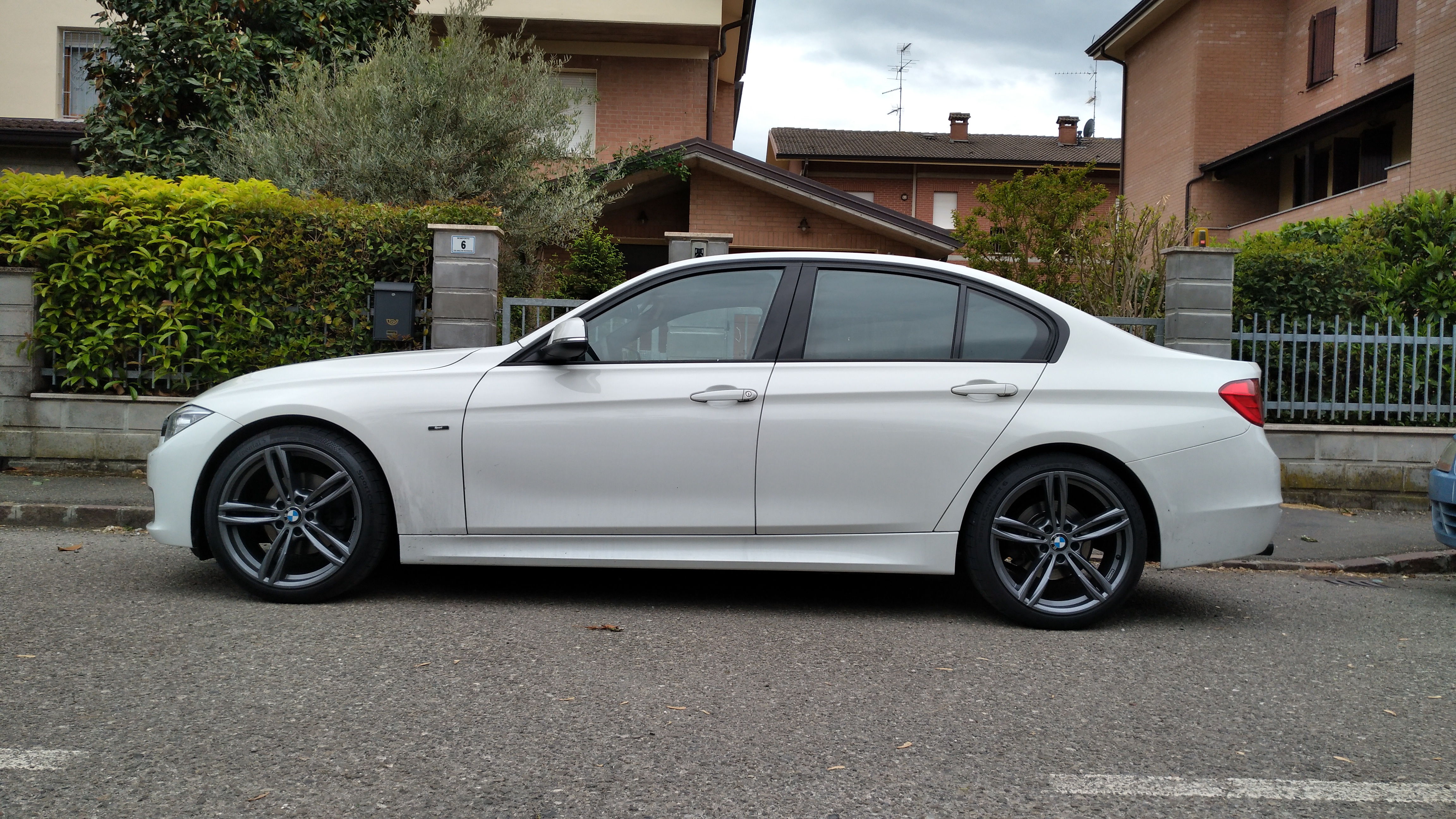

- il mio set è composto da cerchi Avus mod. AC-MB3 19” color antracite + pneumatici Continental Sportcontact6 225/40
- allego una foto: scusate l’auto sporca e la scarsa luminosità
