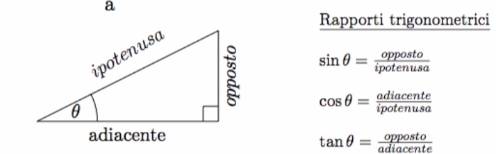

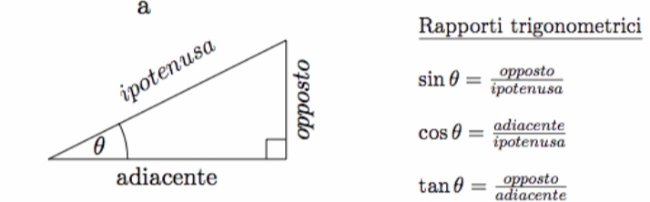

Essendo ipotenusa ed adiacente pressoché analoghi, opposto approssima seno, tangente e relativo angolo in radianti. Ogni giorno litigo coi centesimi di grado che non riesco a vedere ma devo verificare... cosa non si fa per li stipendio...Vedi l'allegato 17640
Certo, se metti 30 cm come opposto all' angolo e 100000 cm come adiacente, la tangente trigonometrica dell'angolo é pari al rapporto 30/100000.
