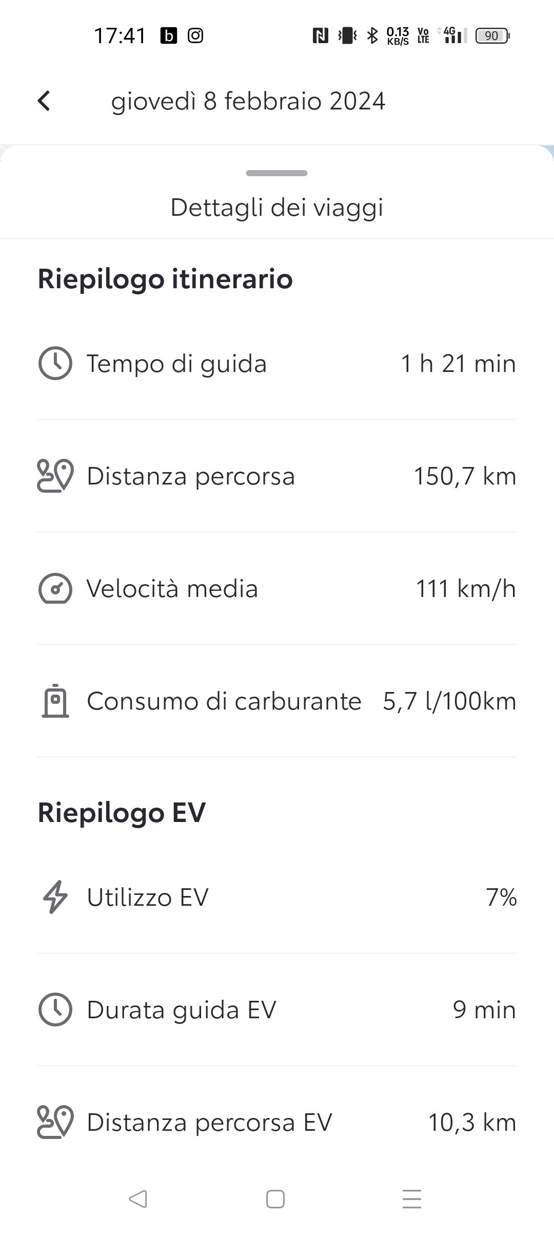

Mah..... Questo è un tratto di oggi pomeriggio, fresco fresco....
...lontanuccio sia dal 29% elettrico, sia dai 4,5 l/100 km.... Sarò io che non so guidare.

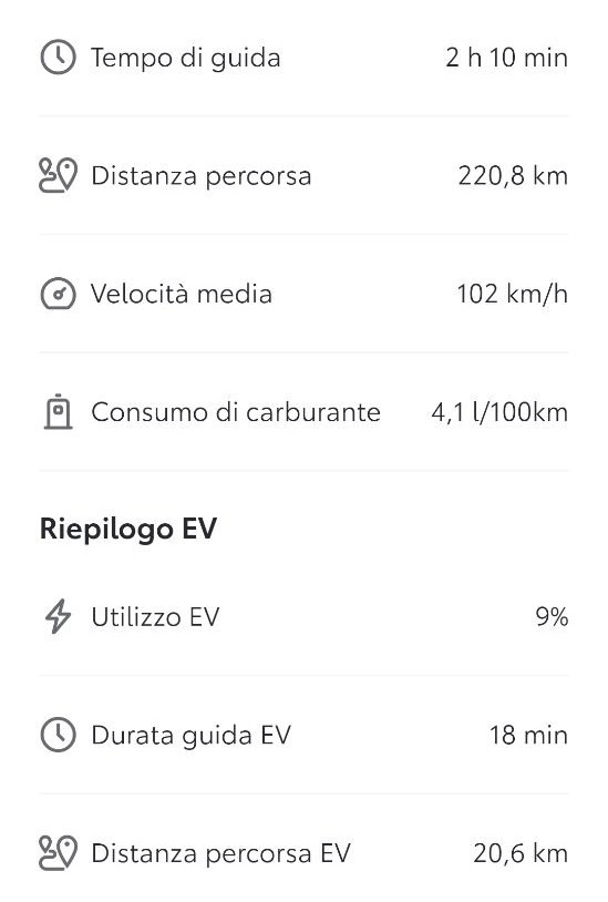

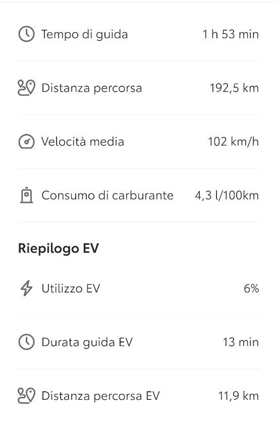

Questi sono 2 viaggi fatti l'estate scorsa sulla A4 con il condizionatore acceso
    64,2 KB · Visite: 198
    65,2 KB · Visite: 149
