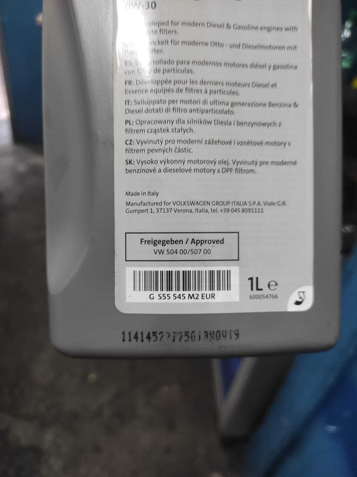

Come olio hanno sempre usato 5W30 VW ma ho deciso seguendo le indicazioni di casa madre di passare allo 0W30

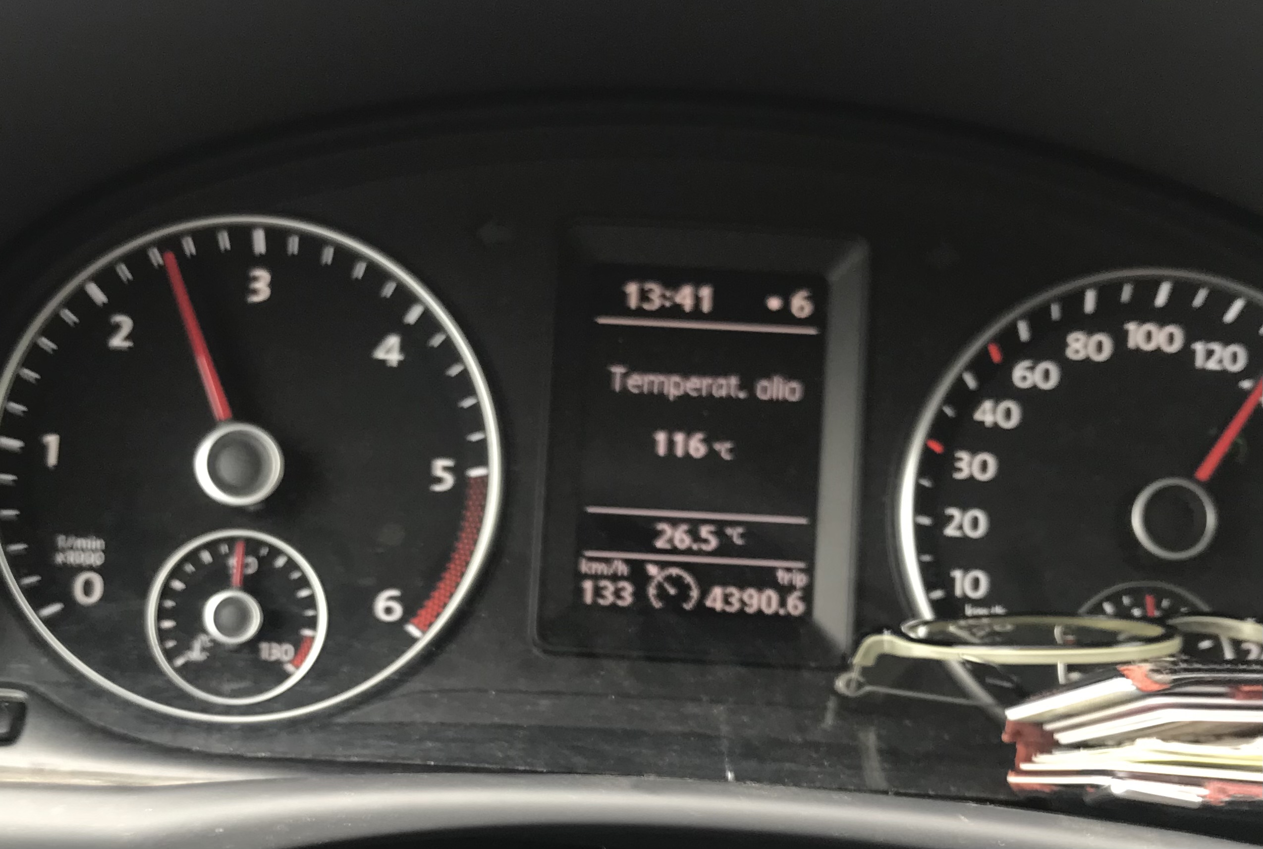

Finito il tagliando il giorno dopo mi metto in autostrada, tempo fa in autostrada mi si è rotta su un’altra auto la pompa dell’acqua e quindi il motore, da allora spaventato con questa nuova auto controllo sempre durante il viaggio le temperature di acqua e olio: l’olio sulla Touran è sempre stato in un range tra i 96 ed i 100 gradi con punte di 110 solo con temperature esterne sopra i 30 gradi.
Ieri invece con grande sorpresa già a pochi km dall’inizio viaggio è salito a 100 gradi ed ha continuato pian piano a salire fino a 117 (pioveva e la temperatura esterna era sui 24 gradi), per poi toccare i 122 di massima su alcune forti pendenze (Benevento-Avellino).
In tutto questo il manometro temperatura acqua invece è sempre rimasto fisso a 90.
Credo siano temperature assolutamente anomale, ho fatto controllare le bottiglie di olio al meccanico che di anomalo avrebbe rilevato solo la data di produzione (Nov2019).

Secondo me è dovuto al cambio di viscosità, gli oli moderni molto fluidi tipo lo 0W20 vengono usati anche per raffreddare il motore.
Bisogna vedere cosa intendi per temperatura olio regolare.
Se è basata sulle indicazioni che hai sempre monitorato tu con il 5W30 oppure se è scritta nel libretto uso e manutenzione.
In realtà mamma Volkswagen ha eliminato il “suo” 5W30 passando a 0w30, ovviamente il 5W30 Castrol LL c’è sempre ma ho deciso di seguire le indicazioni. Non è un problema se le temperature di esercizio cambiano, purtroppo non riesco a trovare indicazioni tecniche in merito ne tantomeno sul libretto uso, da qui la mia perplessità: queste
“nuove” temperature che vedo sono normali o devo preoccuparmi di far lavorare male il motore? Vorrei togliermi il dubbio
Diciamo che lo avranno tolto dai listini perché i nuovi motori non lo richiedono più, ma io non avrei cambiato la gradazione se quella usata fin qui era corretta.
Ci puoi mettere qualunque marca di olio purché rispetti le specifiche (viscosità in primis).
Probabilmente è una scelta che VW ha fatto a seguito del dieselgate e delle modifiche software fatte; oggi se si fa tagliando in VW loro mettono 0W30 dove prima mettevano il 5W30, su tutte le auto del gruppo.
Tornando alle mie perplessità, se avessi messo lo stesso olio e avessi visto cambiare le temperature penserei ad un problema del sistema di raffreddamento, o altro.
Tant’è che sto seriamente pensando di cambiare olio rimettendo il Castrol 5W30, ma vorrei capire prima se ne vale la pena, perché se le temperature che vedo sono normali allora non mi preoccupo. Ovviamente in settimana sentirò una officina ufficiale.
Risolto il problema:
Il problema era la partita di olio, alla fine ho dovuto a distanza di una sola settimana d’uso cambiare nuovamente l’olio,ed infatti le temperature sono tornate nella norma.
Ho fatto presente il tutto al venditore che dopo i primi tentativi di disconoscere il problema ha deciso di sostituirmi l’olio ma incredibilmente mi ha inviato altri 5 lt. di olio della stessa partita di produzione Nov2019! Questo unitamente al fatto che una delle nuove 5 bottiglie non avesse un codice con l’anno di produzione mi ha fatto seriamente dubitare che l’olio in questione fosse originale, molto più probabilmente sono finito su un “falso”.
Ovviamente ho aperto disputa su PayPal ed ottenuto il rimborso dell’acquisto.
Spero questo post possa essere d’aiuto ad altri, visti i danni al motore che potrebbero generarsi in casi come il mio.
