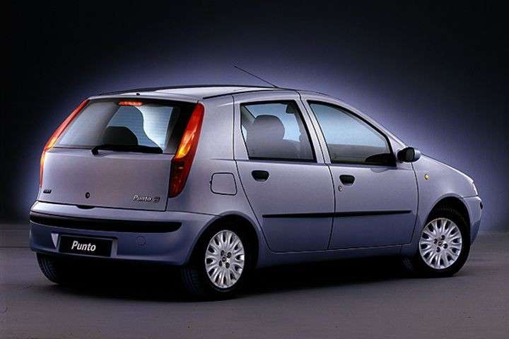

L'auto è una Fiat Punto modello 188 Seconda Serie.
Questa per intenderci... Ho chiesto al fidanzato di mia sorella che guida da molti anni e mi ha detto che purtroppo è normale che ci siano questi problemi, soprattutto con la Fiat e che problemi del genere sono all'ordine del giorno con questa casa. Succede anche a lui con la sua fiat grande punto.
