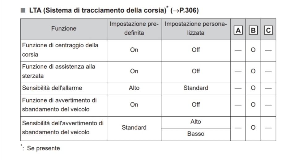

Sulla mia non mi pare sia settabile il sonoro, però posso scegliere se attivare o no il sistema di default e lo lascio spento come il centraggio nella corsia.
Di assistenza attiva ho solo la frenata automatica.
    89,6 KB · Visite: 303

In questo momento sto seguendo anche una discussione in Inghilterra e ho visto che disattivando tramite il menù delle impostazioni LDA (allarme allontanamento della corsia) da non confondere con LTA (allarme tracciamento della corsia) non ho più problemi.
Lo hanno chiamato impropriamente allarme ma in effetti agisce con correzioni sullo sterzo è aziona anche i freni.
Toyota permette di disattivare LDA ma quando l'auto viene spenta e riaccesa si riattiva automaticamente.
La logica mi dice che è impossibile tracciare le righe bianche in città tramite la telecamera anteriore, questo è possibile solo in autostrada, non capisco perché è inserito automaticamente.
Quando è disinserito tralaltro spariscono le linee dal simbolo ma si accende una spia arancione molto fastidiosa.
Quindi ne hanno cambiato la logica, molto male.
È ancora peggio che in officina nessuno abbia pensato al mantenimento/centraggio di corsia.
A questo punto potresti tornare e chiedere se è possibile metterlo disattivo di default con la loro diagnosi (Techstream), anche se non ci spererei troppo. Oppure se è possibile regolare l'intervento (magari leggendo prima sul manuale d'uso).
Strano che sulla Corolla My21 sia disattivabile in modo permanrente dato che sulla Yaris è attivo di default e può essere disattivato da tasto ad ogni accensione ( quando spegni e accendi l'auto è nuovamente attivo )
