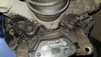

Salve a tutti, avrei una domanda da farvi..tempo fa stavo cambiando i dischi alla mia fiat grande punto 1.2 benzina..dopo aver smontato la ruota, ci siamo accorti però che oltre ad essere "incrostato" nessun tipo di chiave è giusta..sapreste dirmi che chiave serve per allentare il bullone? Abbiamo provato con le torx ma niente..la misura è una 13..(premetto che la macchina l ho presa in germania di seconda mano) attendo info e consigli su come smontare il maledetto bullone..grazie on anticipo
sono delle normali chiavi ad esagono dacci una spruzzatina di svitol ed un colpetto secco perpendicolare con martello vedrai che si svitano subito ,sono due i bulloni uno piatto ed uno con punta lunga che serve anche per centraggio cerchio.
Intanto grazie per le risposte, e mi scuso se sono stato poco preciso e confuso..
Abbiamo provato (non l ho fatto solo) sia con una specie di svitol, sia con colpi di martello direttamente sul bullone ma rimane cosi comè.
Provato anche con chiavi esagonali normali ma arrivati ad un certo punto di forza, scatta..come se fosse spanato..premetto che su questo argomento sono un pò ignorante
Sono stato da un gommista conoscente, ha smontato la ruota e mi ha detto che non ha mai visto bulloni del genere..dopo aver provato diverse chiavi che aveva lui..non sò se ha visto male o cosa..
Possibile che sono i bulloni delle pinze?
Ho pensato anche a scaldare la parte con un cannello a fiamma ma ho paura di rovinare altre parti..grazie a tutti ancora
Se metti una foto, può darsi che qualcuno riesca ad aiutarti. Finora, si è capito poco.

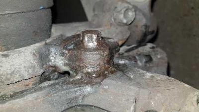

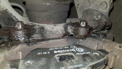

Questa è la situazione..
Sembrerebbe una torx e quindi serve una chiave femmina,pare anche spannata da operazioni non proprio corrette
Le conosco, ho anche le chiavi per svitarle, sono delle torx ma femmina.
Sono messe maluccio ma forse con un un avviatatore e l'inserto giusto potresti riuscire a toglierli senza tribolare.
