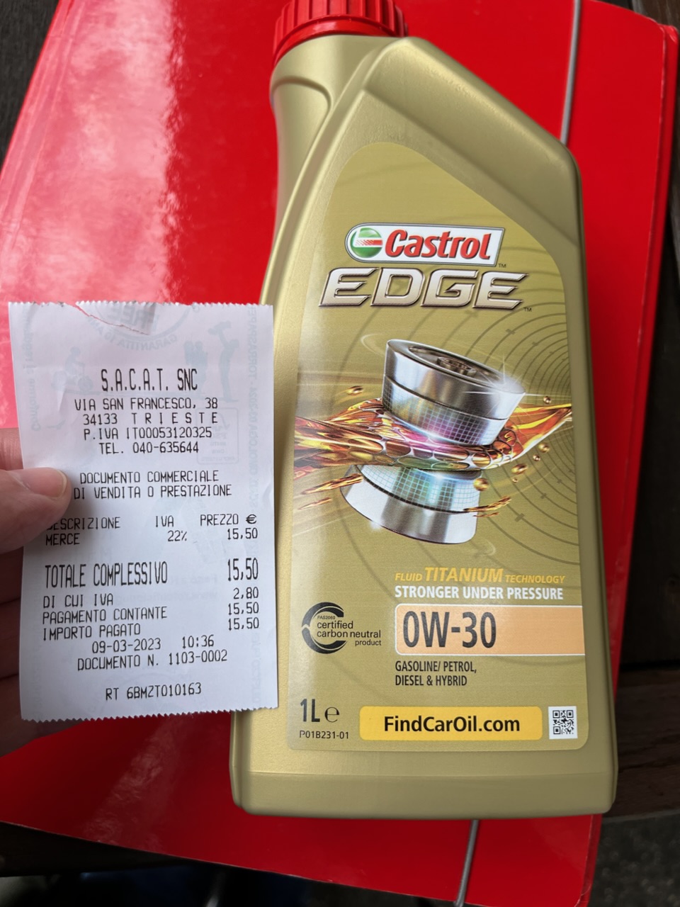

160 euro un filtro nafta? Su quale pianeta? :D
Scusa Marco, non è che non ti credo, ma il flacone di 0W30 che ho preso l’altro giorno per il rabbocco in conce viene 36 euro… capisciammè. Proprio questo qui sotto.
(La foto l’avevo fatta per un amico con Audi)
