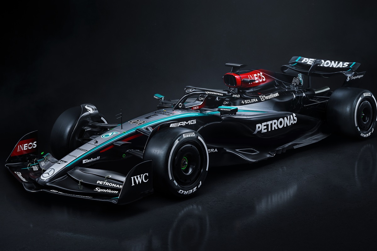

Bellissima per me la Mercedes 2024 (W15). Linee sinuose, armoniche, colore in prevalenza nero, ma con fregi e “gocce” argento.
Hamilton: “Vedere nascere una monoposto nuova è uno dei momenti più belli della stagione.” Lo stesso ha detto Russell.
Wolff: “L’importante è capire cosa abbiamo sbagliato e perché. Cercare di avere correlazione tra simulatore e prova reale. Abbiamo due grandissimi piloti e speriamo di avere una macchina veloce. In fabbrica i nostri uomini stanno dando tutto.”
Accanto alla macchina solo un giovanissimo intervistatore, il TP e i due piloti. Presentazione minimal anche per la Mercedes.
Russell: “Non sono riuscito a dormire stanotte. attesa enorme.”
Prime foto della Mercedes W15.
