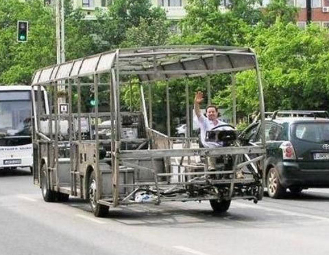

La cassa portante di un autobus è simile ad una gabbia. Pochi sostegni, lontani tra loro e con luci di grandi dimensioni per un veicolo, che per quanto irrigiditi da traversi, non riescono a contrastare la flessione quanto un'automobile.
Un esempio:
1240573950003B0018E016
I vetri contribuiscono in piccola parte all'irrigidimento, ma hanno una pessima resistenza a flessione. Probabilmente quello che si è rotto aveva meno tolleranza.
