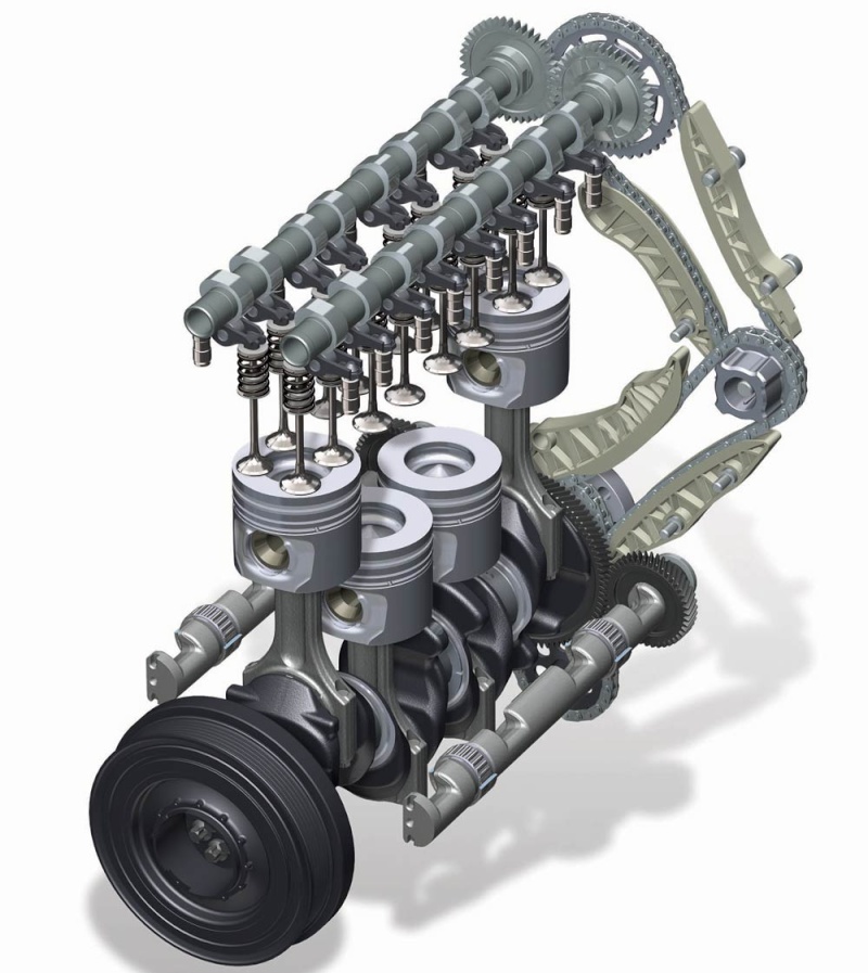

Non so se qui è possibile, ma, sulle moto, si può fare una procedura "rapida", anche se bisogna starci un po' attenti: si apre la catena vecchia, si aggancia la nuova alla vecchia e si fa girare il motore fino a quando il capo della catena nuova esce dall'altra parte. A quel punto si sgancia la vecchia e si chiude la nuova.
Teoricamente il sistema vale per tutte le catene, a patto di non sfasare il motore. Solo che:
1) il sistema che usa Bmw si compone di due catene più una terza ad uso pompa olio
2) non è prevista in progetto l’apertura di una maglia
3) con le due catene vere e proprie della distribuzione va sostituita come minimo anche la corona (pignone dentato secondo terminologia Bmw) dentata intermedia e generalmente anche quella superiore.
Guarda come è fatta (la catena è lato volano)
