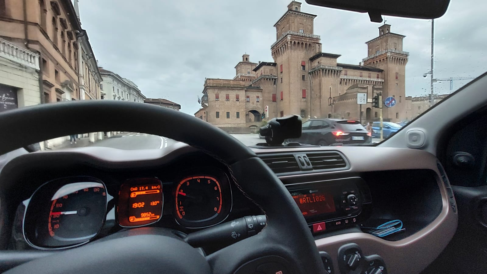

Qua non è solo teoria, ma pratica, col mjt è bello girare, il Firefly :emoji_sleeping:, se la usa tutti i giorni è una "bella" agonia, comunque de gustibus, non siamo tutti uguali, ho avuto il Firefly in famiglia, venduta dalla disperazione, va bene (per me) solo in città.
"Regalo" due foto...
