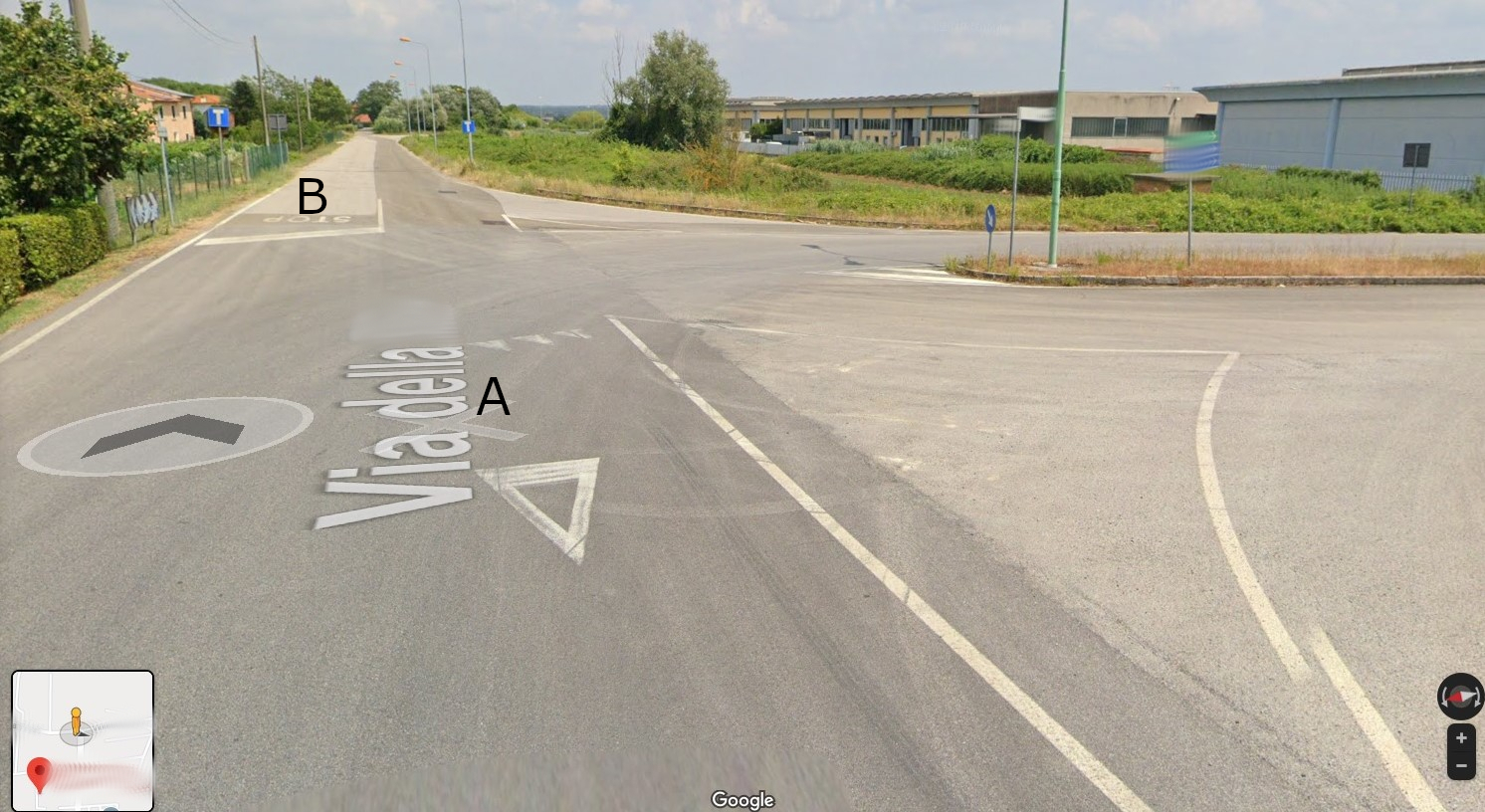

Salve, avrei una curiosità circa la precedenza in un caso come da immagine :
In assenza sia della segnaletica stradale verticale che di quella orizzontale si dovrebbe dare la precedenza a destra ma non ho mai visto A fermarsi "in mezzo alla strada" per far passare B e non capisco se perchè ha effettivamente la precedenza o se "se la prende" approfittando del fatto che prosegue dritto ed ha la visuale libera a differenza di B che deve rallentare/fermarsi per controllare che non arrivi nessuno alla sua destra.

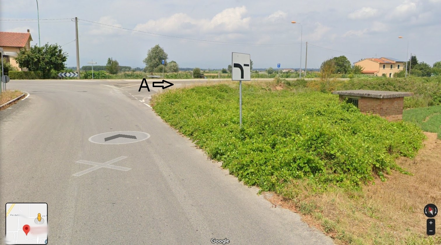

Credo si tratti di due secondarie perchè A viene da qua :
che dal cartello sembrerebbe essere una secondaria. Proseguendo dritto dove ho indicato con la freccia, si arriva appunto all'incrocio in oggetto ( per capirsi, davanti alle case che si vedono sulla destra ). La strada dalla quale viene B è simile ovvero ci si arriva svoltando a destra qualche metro prima rispetto all'immagine qui sopra immettendosi in una strada che passa in mezzo a qualche edificio per poi sbucare dove indicato nella prima immagine.

In teoria, quindi, si dovrebbe applicare la regola generale della precedenza a destra quindi se A non si ferma sta solo approfittando del fatto che B deve rallentare/fermarsi per controllare che nessuno arrivi dalla sua destra.
ha la precedenza B perché viene da destra, punto. Non c´entrano nulla le pippe mentali su principale secondaria eccetera. In assenza di segnaletica rilevante B ha precedenza su A. che uno si immetta o no nella circolazione, senza segnaletica e da strade "equivalenti" se vieni da destra hai la precedenza, anche se una strada è (a sensazione) più "importante" dell´altra. Parentesi, per equivalenti intendo dire che il discorso non vale se arrivi da uscita carrabile o via privata. E un ultima cosa, secondarie sono tutte quelle che non recano il cartello mostrato da Suby01, il cartello che mostri tu nella seconda immagine non c´entra nulla.
Mettere quel cartello che indica l'andamento della strada senza però regolamentare l'incrocio, crea effettivamente dubbi.
Sarebbe stato forse più utile spendere quei soldi per un palo e un cartello stop da mettere nella strada priva di uscita.
In ogni caso, l'incorcio non è regolato da segnali, quindi precedenza a destra.
sono quasi sicuro che su quella del cartello ci sia anche il cartello di suby, ma la domanda non è riferita a quella strada.

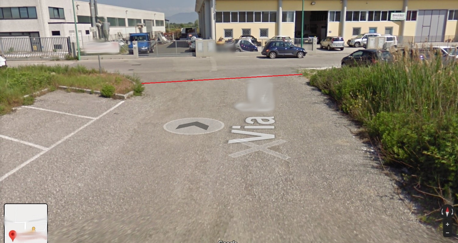

Intendo ad esempio in un caso come questo :
Dove ho indicato con la linea rossa non vi è segnaletica verticale od orizzontale ma uscendo da un parcheggio per immettermi in strada non dovrei comunque dare la precedenza a chi circola già su quest'ultima ( sia da destra che da sinistra) ?

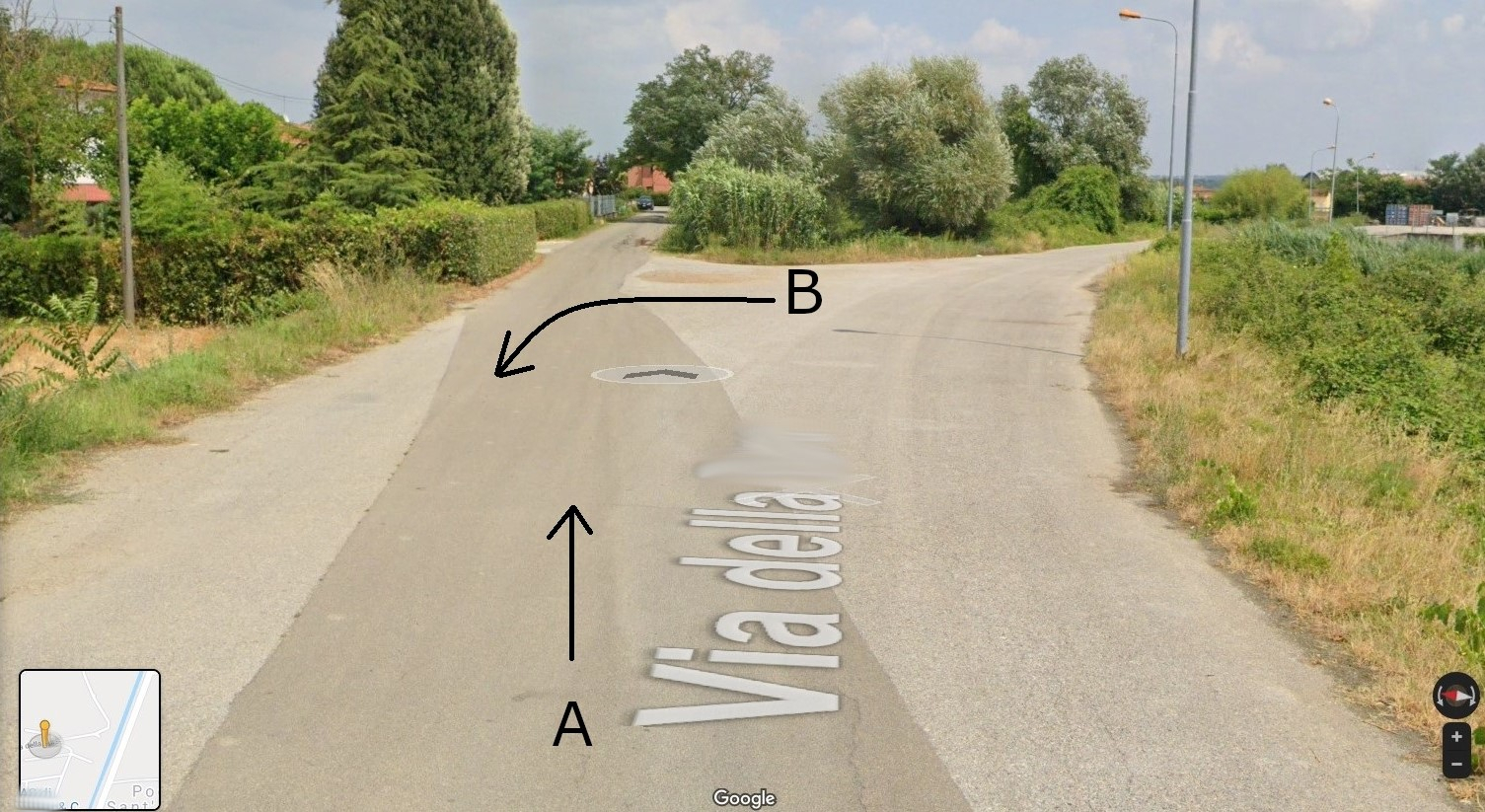

E un'altra cosa visto che si tratta dello stesso incrocio presente nella seconda immagine anche se da una direzione diversa :
Al posto del dare la precedenza di A non sarebbe bastata una striscia trasversale per indicare l'eventuale punto dove arrestarsi per dare la precedenza a destra?. In altre parole, in quali casi come questo ed analoghi ( ovvero doppio dare la precedenza/STOP o misto ) A dovrebbe dare la precedenza a sinistra se B ha comunque lo STOP e, se non vado errato, ci si troverebbe ad applicare la regola generale della precedenza a destra per la quale A avrebbe in ogni caso la precedenza rispetto a B?
