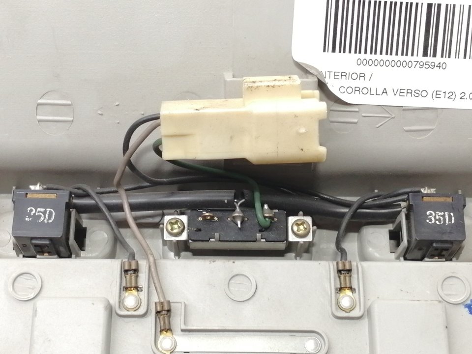

Ho cambiato la lampadina della plafoniera posteriore, subito mi sono convinto che i cinesi mi avessero venduto una lampadina difettata, ma visto che anche la seconda non funzionava mi sono detto che c'era qualche problema nell'interruttore o comunque nel circuito, ad un certo punto ho visto brillare per qualche istante il filamento, ho smanettato un po' con l'interruttore e alla fine la luce è rimasta accesa. Chiusa e riaperta la portiera, la luce subito non si è riaccesa. Poi sì...
Spero non ci siano gravi assorbimenti, potrei dire che al limite domani mattina non vado al lavoro, ma purtroppo devo spostare la macchina in ogni caso perché c'è il mercato...
Mi par di capire che sia ossidato l'interruttore per decidere il comportamento della plafoniera, prova ad azionario un po' di volte per vedere se miglioraee controlla anche lo zoccoli o della lampada, magari è ossidato anche quello. L'importante è che non sia rimasta in posizione accesa fissa, prima che a un certo punto decida di fare di nuovo contatto per tutta la notte....
Sono sceso a controllare, è di sicuro un problema di interruttore, tanto che mi chiedo se la lampadina in realtà fosse sana.
Ho messo su off. Domani vediamo...
Prendi uno spray riattivatore di contatti, spruzzane un po' nell'interruttore mentre lo azioni (lo spray in questione non ha conducibilità elettrica). Immagino avrai verificato anche che non vi sia ossidazione nei contatti delle lampadine, ma secondo me il problema è solo nell'interruttore.. capita su diverse auto "vecchiette" :emoji_wink:
Premendo verso l'alto im modo da spingere tutta la plafoniera contro il soffitto, il contatto elettrico viene evidentemente agevolato. Potrebbe non essere l'interruttore..?
Se non è il contatto allentato della lampadina probabilmente è l'interruttore ossidato.
Ma io non spruzzerei il disossidante da fuori perché potrebbe rovinare la plastica trasparente o la plafoniera.
Io la smonterei dall'auto, toglierei l'interruttore dalla plafoniera svitando le 2 vitine, metterei uno straccio in mezzo e poi lo spruzzerei in abbondanza, azionandolo più volte, per poi finire con una spruzzatina di spray al silicone, per ripristinare la scorrevolezza e proteggere un minimo i contatti dalla nuova ossidazione. Controllerei anche le saldature, il sistema è basico ma a quanto vedo dalla foto realizzato in estrema economia.
