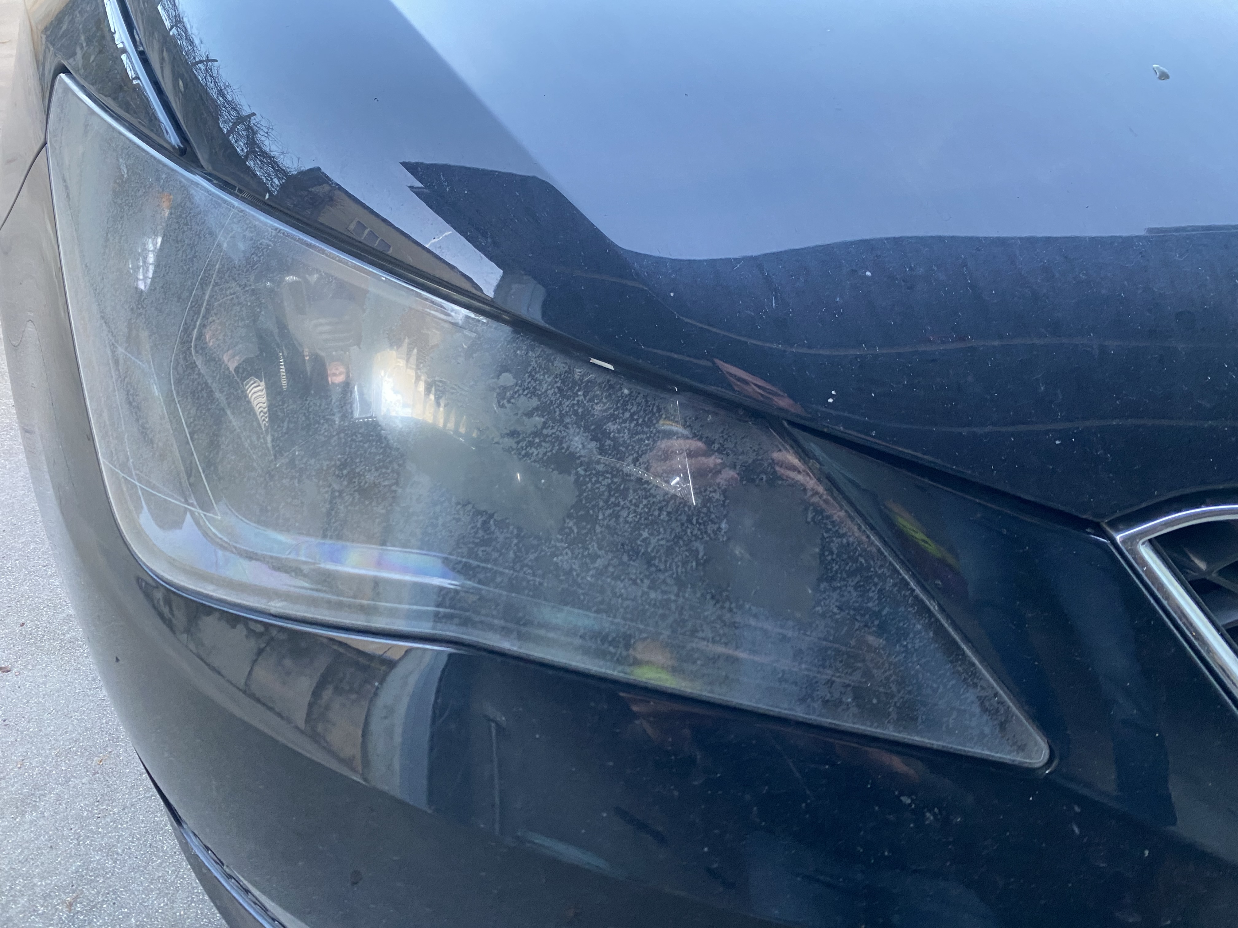

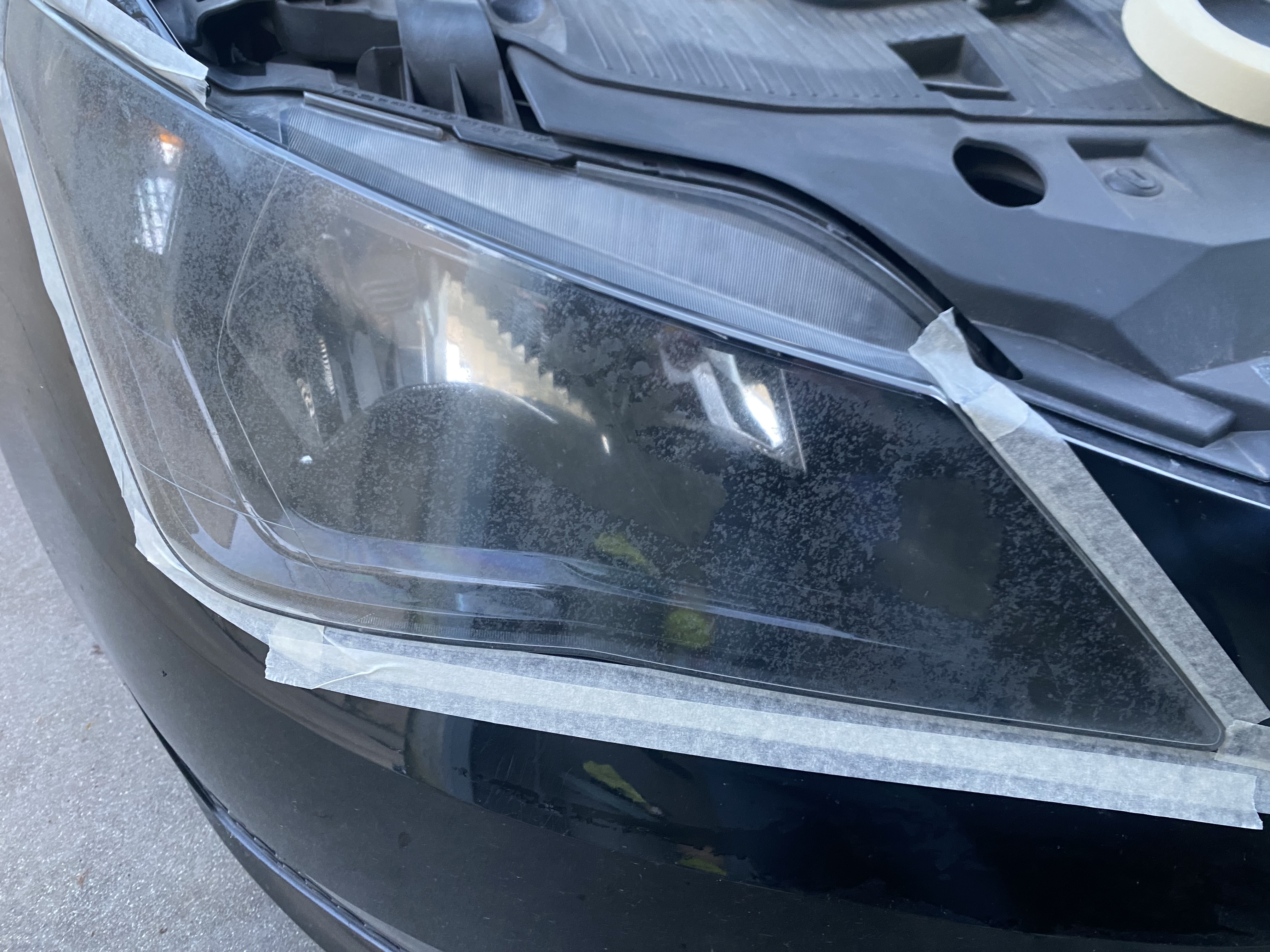

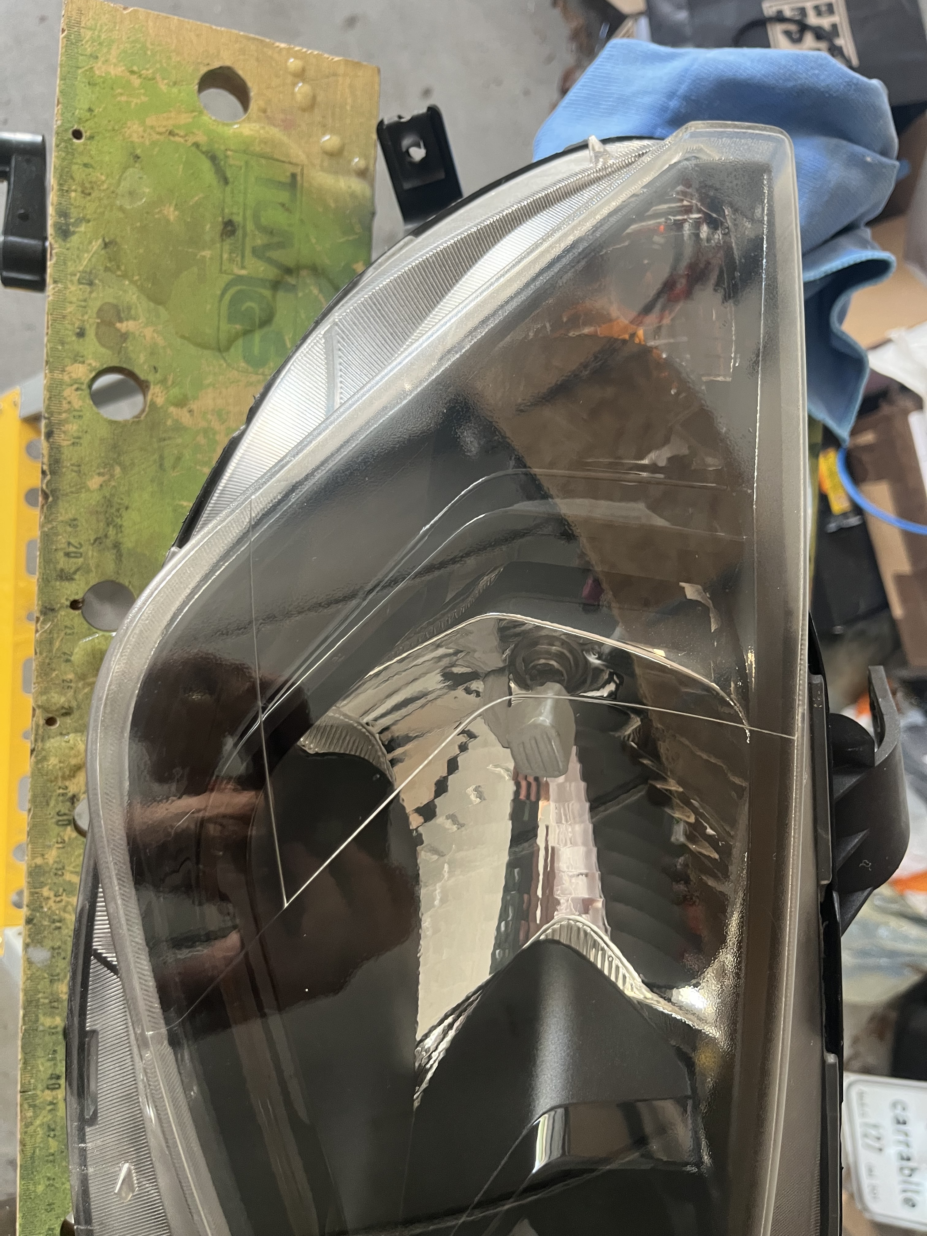

Finalmente sono riuscito a dare il trasparente sul fanale.
Causa varie vicissitudini dell’Ibiza (perdita d’olio dallo scambiatore di calore acqua olio, altro cavo candele andato… ) la macchina è ferma in garage in attesa dei pezzi. Ho smontato mezzo paraurti e ho tirato giù il faro.
Dopo le prime due passate di trasparente avrei voluto lanciare la vernice e il fanale in canale… dalla terza passata in poi è tornato ad essere veramente trasparente. Ha una leggera buccia d’arancia vicino ad un bordo ma il risultato è accettabile per una macchina di anni e quasi 200.000 km (magari posterò qualche foto del risultato)
Comunque volevo riprendere le lampade led della Philips che avevo reso causa mancanza di omologazione scaricabile (me l’ha poi mandata Philips via mail), ma… come mi aspettavo non costano più 68 euro ma 111.
Però sorpresona, Osram ha omologato le
H7 sp 450 led per il mio faro, 128 euro.
Mi sa che prenderò queste, così spero di migliorare sensibilmente tra trattamento e nuove lampade la luce.
