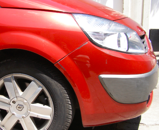

Prima della cura

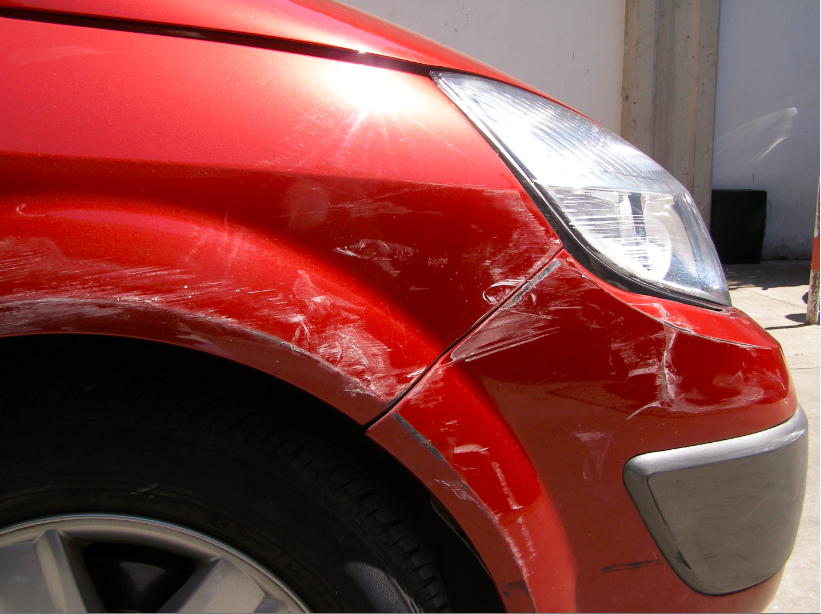

Dopo la cura
Ovviamente dove la vernice era stata asportata da metallo o plastica, non poteva rigenerarsi..
Il cofano sarebbe comunque da far riverniciare.
Quindi per me puoi darci dentro col fai da te, partendo dal leggero polish+ kit ritocco, sino a salire con gli interventi invasivi sinchè non sei abbastanza soddisfatto.
Male che vada, appunto, dovrai farlo riverniciare comunque per far sparire i graffi definitivamente.
