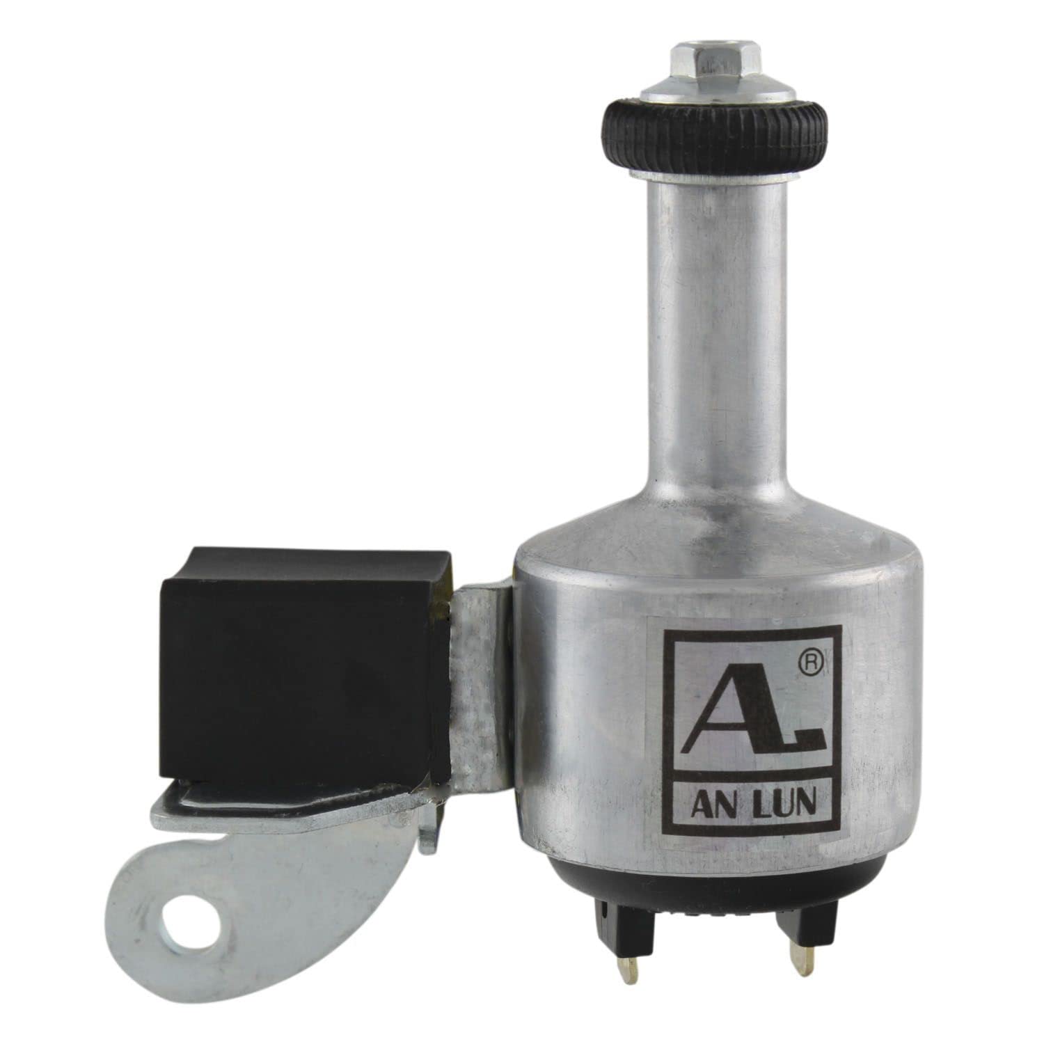

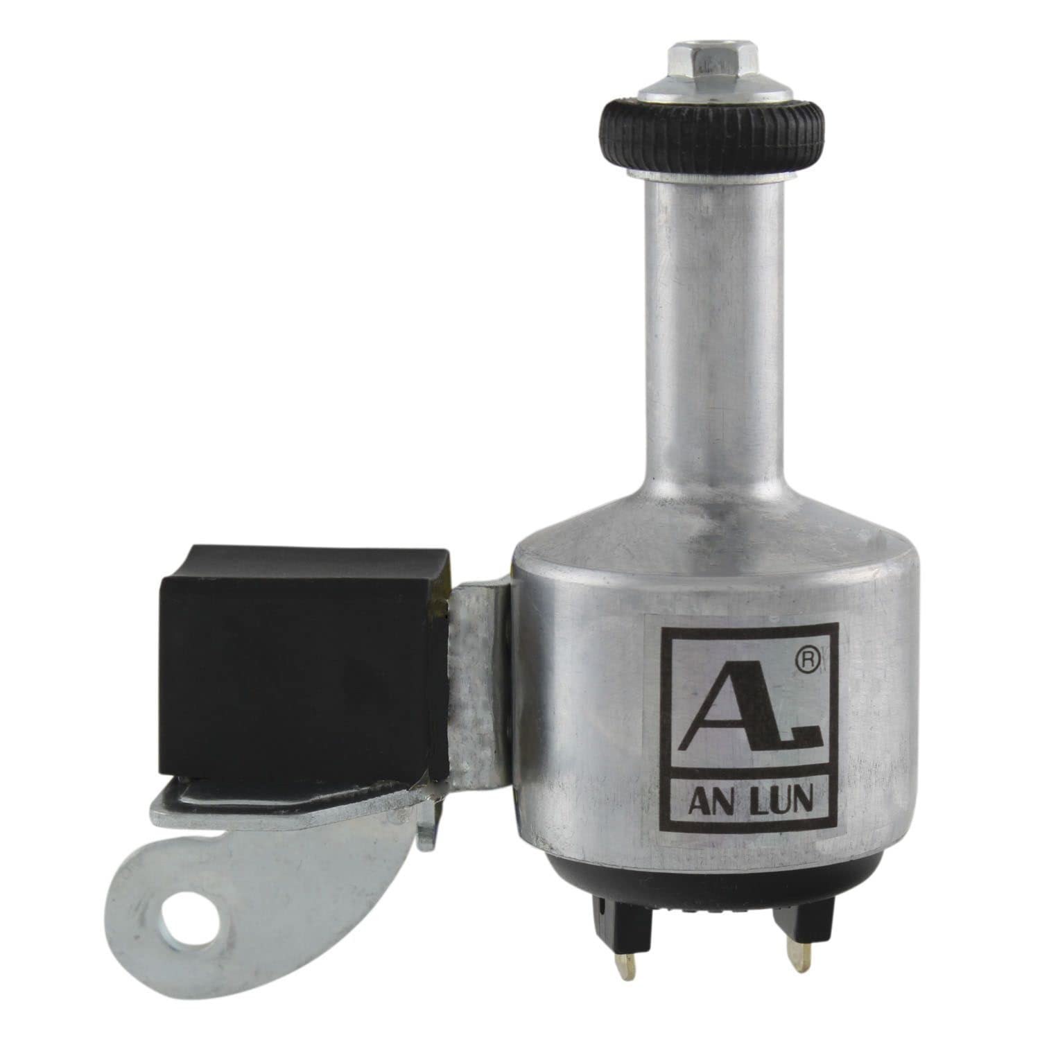

@Frog avrebbe proposto di mettere 4 dinamo, come le biciclette, sulle quattro ruote :emoji_blush:
