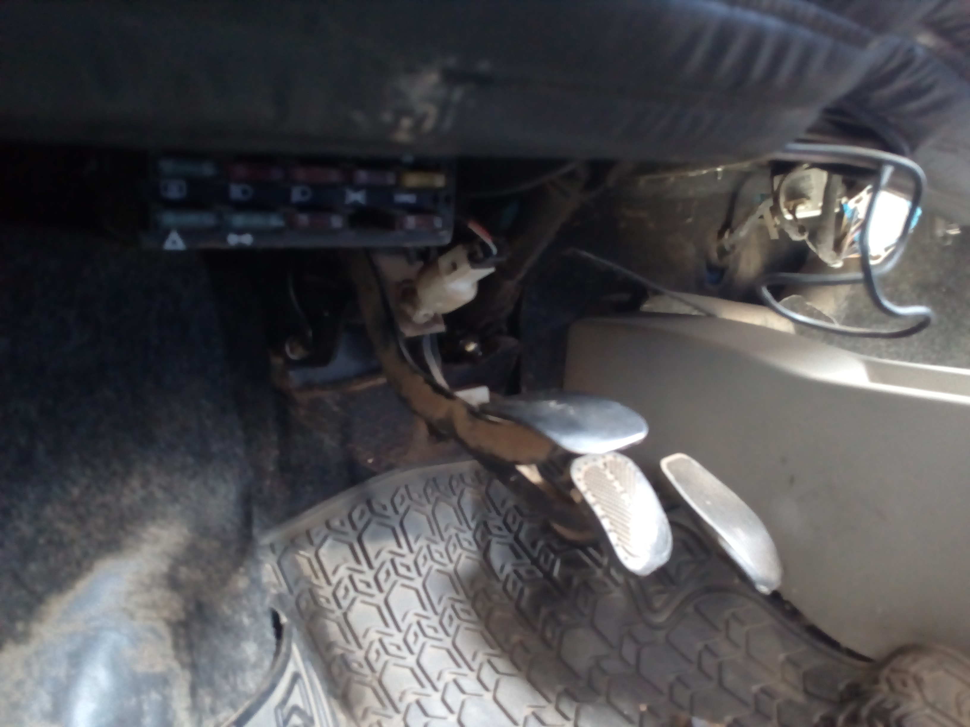

Buongiorno, ho un panda vecchia serie del 2002, la 1100 yong, improvvisamente il pedale frizione è salito di un palmo più inalto del resto della pedaliera. La frizione stacca appena sfioro il pedale e la marcia entra in modo brusco. Avete suggerimenti sul da farsi? Grazie
la frizione è già stata toccata? Se no è probabilmente partito lo spingidisco dato che non stacca bene... se tiri su il cofano e ci sai dire se ha il cavo o l'idraulico magari si può essere più precisi, ma penso di più la prima ipotesi...
Trovato l'inghippo, si è spezzato un supporto del motore, questo si è abbassato tirando il cavo frizione. Il problema pare meno serio, dovrei cavarmela con poco, il motore gira bene ma praticamente sta strisciando per terra.
