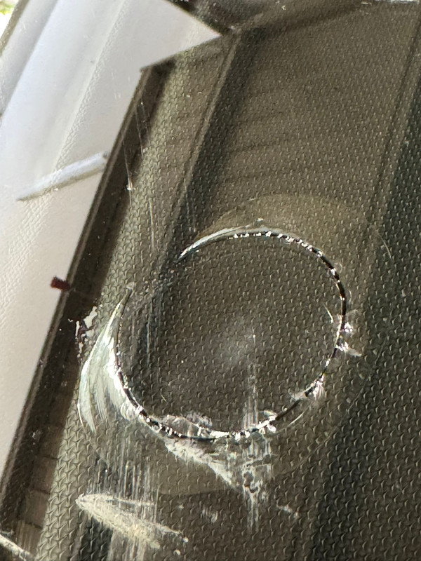

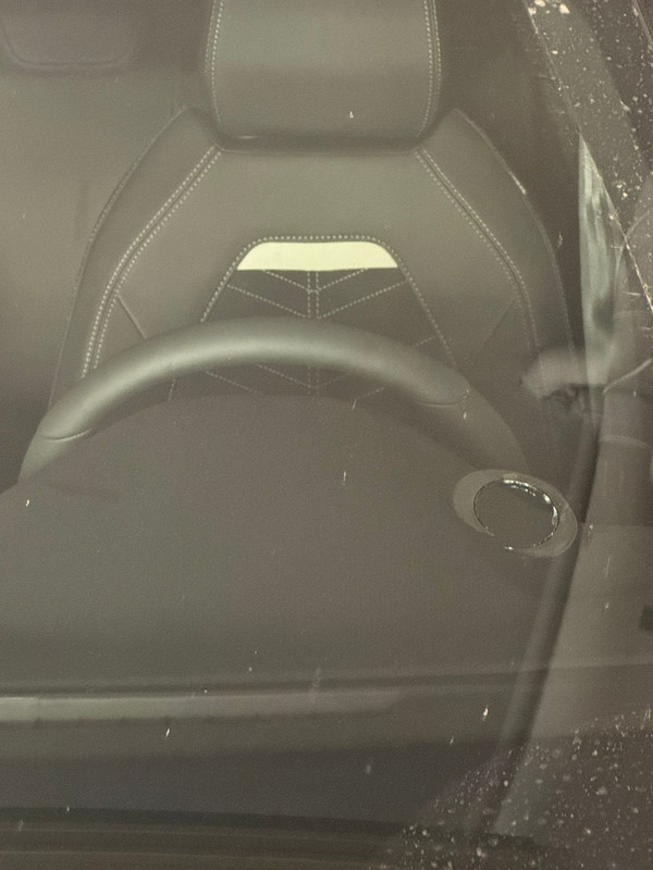

Salve ho da poco acquistato un opel corsa gs 1.2 hybrid nuova da 2 3 mesi, mi è successa una cosa stranissima ieri mentre uscivo dal mio garage mi si crepa il parabrezza spontaneamente vi allego le foto per farvi vedere, ho chiamato in concessionaria e mi hanno detto che molto probabilmente non è coperto da garanzia, io non ho nessuna assicurazione sui cristalli, quello che vorrei capire e come è possibile e se secondo voi può essere un difetto di fabbricazione o montaggio.
cioè si è creato spontaneamente un solco a forma circolare??? mi pare assurdo, sembra che qualcuno abbia usato un aggeggio a sezione circolare
Ma va, se si è creato da solo è perchè li c'era attaccato qualcosa con una ventosa o simile che ha incrinato il vetro. Si vede lontano un miglio che non è una semplice crepa
Sì purtroppo la macchina è stata due giorni in garage senza mai toccarla il garage è chiuso e nessuno ha toccato nulla all’interno
Esattamente quello che ho pensato io, forse proprio la ventosa utilizzata nel montaggio magari giusto?
Le ventose per la manipolazione dei cristalli auto hanno diametri molto più grandi per distribuire al meglio i tensionamemti, sembrerebbe più l'attacco di un portacellulare o navigatore..
Il problema è che in quella posizione non servirebbe a niente un porta cellulari o un navigatore dovrebbe essere messo più a destra per non intralciare la visuale della strada, ovviamente io non ho messo nulla anche perché il navigatore già è presente in auto quindi non mi sarebbe servito a nulla un portacellulari e la macchina è nuova quindi nessuno l’avrebbe messo.
Se nessuno di voi ha messo nulla potrebbe essere che quell'auto é una di quelle sorteggiate per la prova su strada e potrebbero aver montato una qualche strumentazione, oppure potrebbe aver subito un urto durante manovre o trasporto. Quindi dovrebbero esserci tutti i presupposti per la sostituzione in garanzia..
Che strana rottura!
Anni su invito della ns rivista seguii una giornata informativa sui cristalli auto presso una nota ditta di riparazione. Di casistiche simili non ne fecero cenno. In genere è una piccola scheggiatura dalla quale in seguito partono delle rotture con andamento radiale. Dalle immagini sembra quasi un atto vandalico fatto con un bicchiere metallico.
Un simile "solco" perfettamente circolare che si è fatto mentre l'auto si muoveva (visto che scrivi "mentre uscivo dal garage mi si crepa il parabrezza")? Pare un difetto di "tensione" del vetro, raro ma non impossibile.
Il garage ha qualche piccolo "saltino" tipo soglia ecc?
