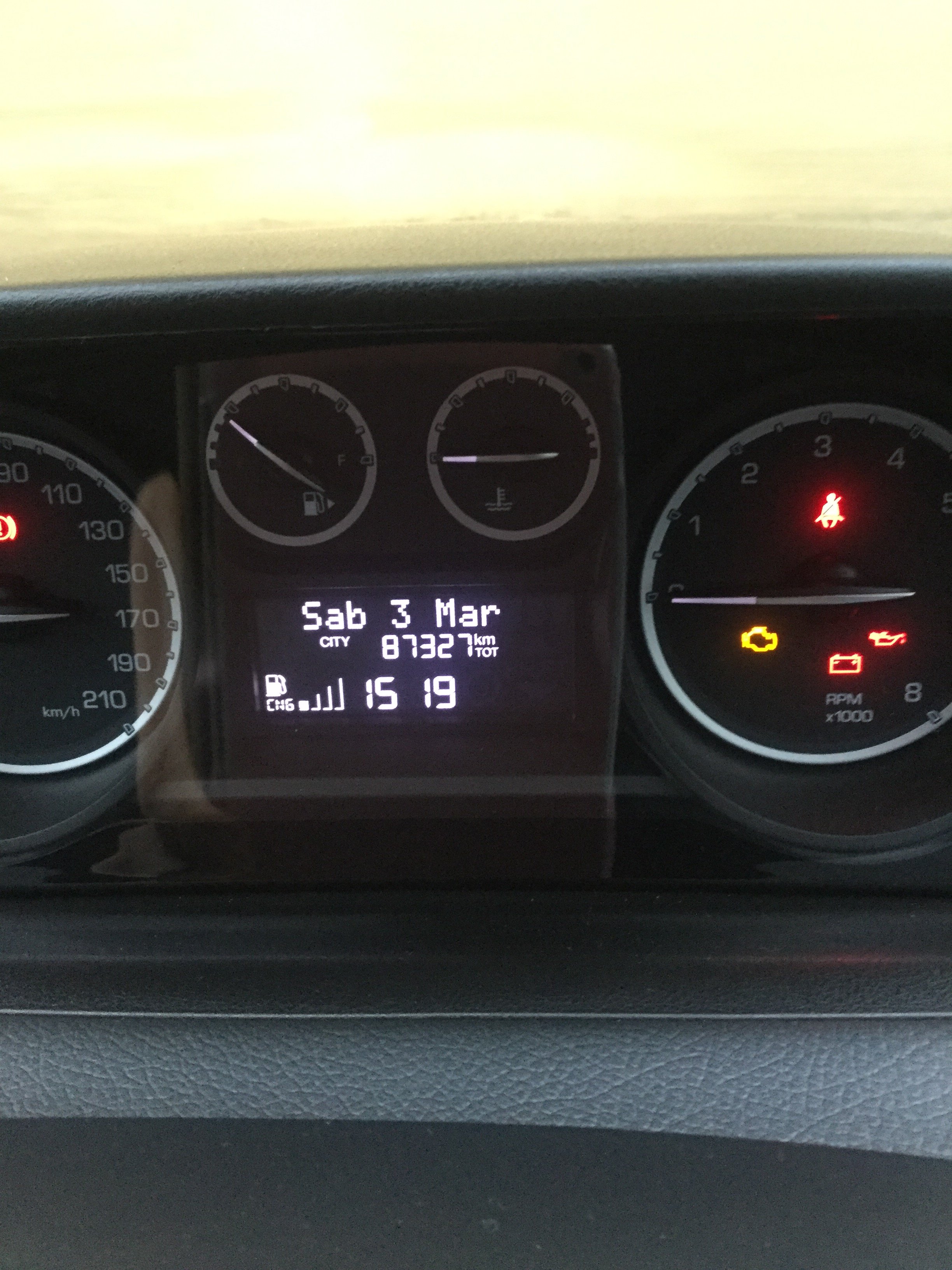

Mah,io con la mia Lancia Y Twin air metano, in quattro anni quasi 90.000 km ,non ho avuto grossi problemi.Il volano sostituito in garanzia intorno i 50.000km si ,poi intorno gli 80.000km sostituiti i cavi della leva cambio sempre in garanzia .Il guasto secondo me grave è stato il semplice allentamento del dado ancoraggio cintura di sicurezza del sedile guida.Per il resto è un ‘auto da disprezzare anzi l’auto va meglio adesso sia come prestazioni che i consumi bassissimi.Il Twin air è molto prestazionale e divertente da guidare anche a metano_Oggi sia Panda che Y Twin air a sono ulteriormente migliorate meccanicamente.
Nessun problema alla turbina.Rammento che ,poiché L auto e’sottoposta ad un uso intenso (superstrada ed autostrada,minimo 80km al giorno),ho acquistato anche la garanzia di 5 anni.Pagata 600e e alla fine mi è convenuto considerando la sostituzione del volano frizione (1200e ) e leveraggi leva cambio (400e).
