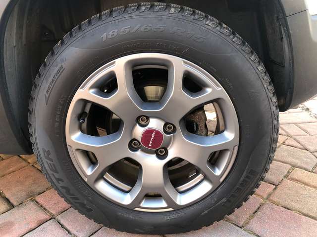

Vedrò quando arriva l'auto ordinata con cerchi in lega , siccome ora arrivano con gomme estive perchè a detta del venditore i clienti che abitano in zone miti si sono lamentati del consumo eccessivo delle gomme M+S di serie , abbiamo parlato di un eventuale sostituzione delle gomme con tipo 4 stagioni , e sempre il venditore ha detto che la misura è 185/65-15 , ripeto vedrò nello specifico quando arriva l'auto che aggiungo , dopo 4 mesi di attesa non sappiamo quando sarà consegnata :-(
allego foto di gomma che ho visto montata su Cross 4x4
