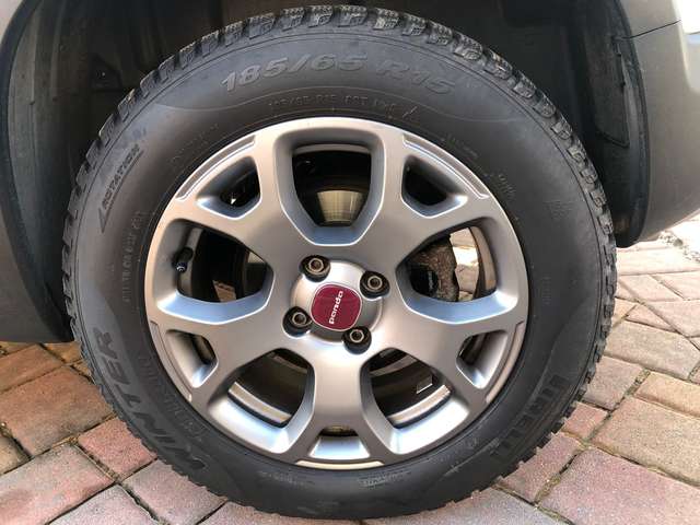

Vedrò quando arriva l'auto ordinata con cerchi in lega , siccome ora arrivano con gomme estive perchè a detta del venditore i clienti che abitano in zone miti si sono lamentati del consumo eccessivo delle gomme M+S di serie , abbiamo parlato di un eventuale sostituzione delle gomme con tipo 4 stagioni , e sempre il venditore ha detto che la misura è 185/65-15 , ripeto vedrò nello specifico quando arriva l'auto che aggiungo , dopo 4 mesi di attesa non sappiamo quando sarà consegnata :-(
allego foto di gomma che ho visto montata su Cross 4x4Vedi l'allegato 21383

Spero che sia come dici tu, perche' con i 185 si guadagna un po' di grip, rinunciando alla possibilita' di montare le catene, nelle situazioni estreme di bisogno.
Comunque nelle documentazioni non risulta nulla di tutto cio'.
Ovviamente fara' testo quanto scritto sul libretto di circolazione.
Aggiungo inoltre che il 185/65 ha una circonferenza leggermente maggiore rispetto al 175-65, quindi l'utilizzo di questa misura allunga leggermente i rapporti al cambio.
Se posso essere d'aiuto, a me devono consegnare una city cross a giorni, e sul libretto hanno messo 175-65-15 / 185-65-15 / 185-55-15
Allora evidentemente hanno aggiornato le gomme omologate, anche se curiosamente l'alternativa equivalente alle 175-65-15 dovrebbero essere le 185-60-15, perche' le 185-65 hanno una circonferenza maggiore (allungando il rapporto finale) mentre le 185-55 al contrario hanno circonferenza minore e quindi accorciano il rapporto finale.
Se cosi fosse, allora non si porrebbe il problema di avere M+S sotto la carrozzeria, in quanto si avrebbero gomme estive, o sbaglio?
La mia Cross 4x4 del 2014 monta dalla nascita le 185/65-15.
Il libretto di circolazione non riporta l'obbligo di M+S.
Comunque, le M+S sono le 4 stagioni e in questa misura, sulla Panda non sono catenabili.
