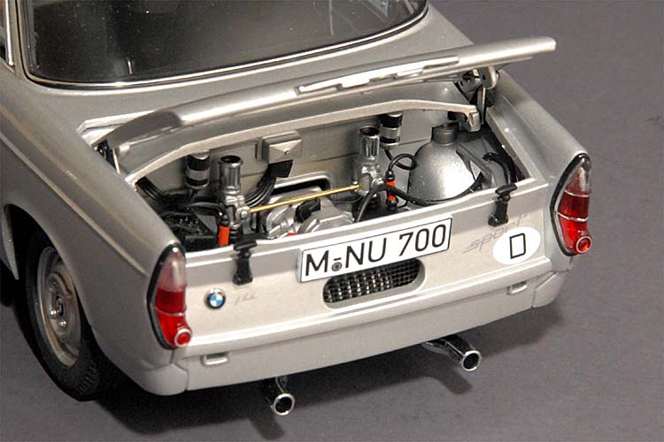

concordo sulle valutazioni mono, bi, tr, quadri, penta ed esa cilindriche, oltre alla differenza tra diverse moto e diverse auto... un tre cilindri mille su una segmanto B che gira in città con modeste puntate fuori non ha nulla di male, se ci fai un po' di km nostop in autostrada allora il discorso cambia... riprendendo il dualismo moto/auto, mi piacerebbe un bel bicilindrico, magari il ventutissimo boxerone bavarese su un'auto, possibile che a monaco non ci abbiano mai pensato?
