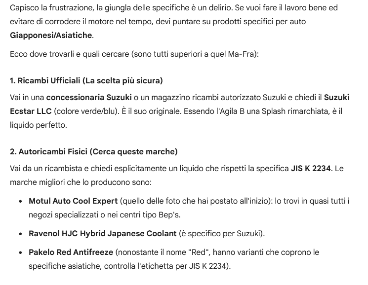

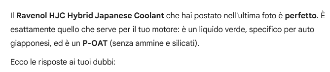

So che l'Agila B dovrebbe usare un liquido a base di Fosfati (P-OAT), ma il sito della Motul continua a consigliarmi il rosso (quello della Corsa e delle altre Opel).
  • Tipo: Long Life Coolant (LLC).
  • Colore: Verde.
  • Specifica: G11 oppure un liquido che rispetti la norma JIS K 2234 (standard giapponese).
  • Tecnologia: Solitamente è un liquido a base di glicole etilenico con inibitori di corrosione fosfatici (senza silicati o a basso contenuto di silicati).
Boh, come vedete non ci si capisce nulla. Arrivati a questo punto, quale verde dovrei comprare? O vado sul blu?

comuqnue sembra esserci solo questo
alla fine sembra andare bene solo questo

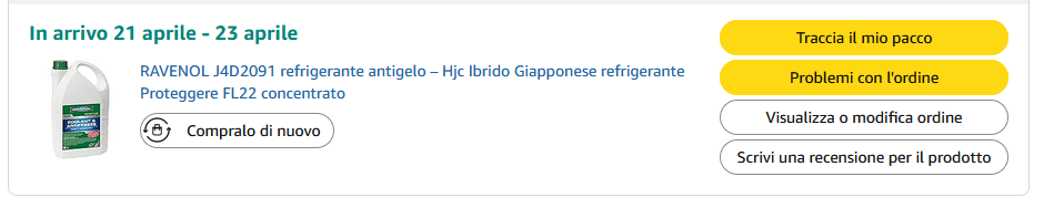

....e niente speriamo bene e speriamo possa servire al altri questo thread..
