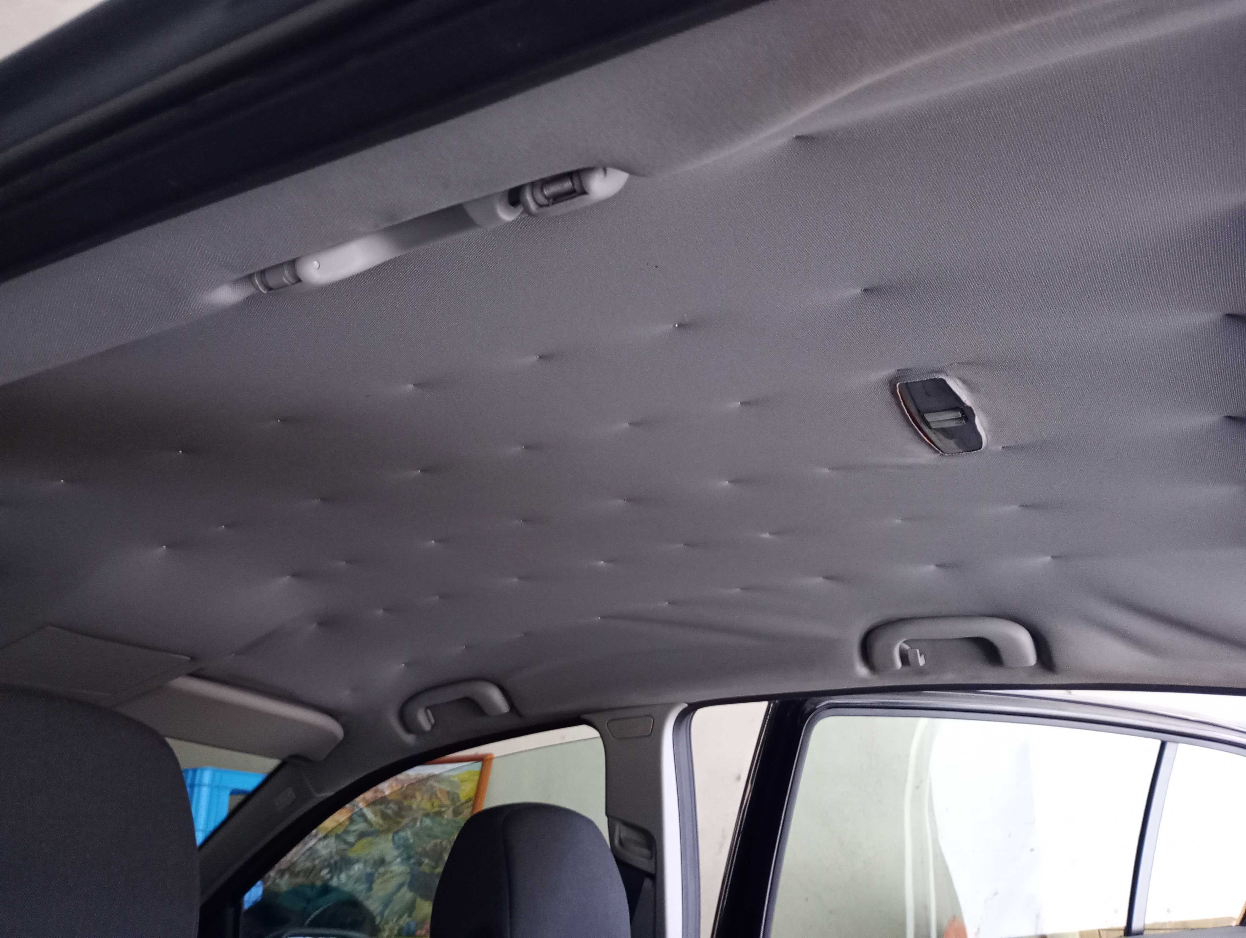

Dopo 15 anni di onorato servizio, la colla del cielo non ha retto all'ultimo week end parcheggiata al sole.
Era già da inizio anno che faceva pancia sulla parte anteriore, ma domenica sera è venuto giù del tutto, ed ora tiene solamente per i bordi e i due punti luce.
Prima di andare ad impiastrare tutto con colle improbabili (che poi, non saprei come arrivare ovunque), o portarla da un tapezziere, ho pensato di risolvere a modo mio.
Quindi sono andato in merceria, e per la spesa folle di un euro e venti ho comprato degli spilli da cucito, di quelli con la testa fine.
Aiutandomi con delle pinze li infilo di traverso, sfruttando l'imbottitura/cartoncino sotto la lamiera.
La cosa stupefacente è che sta venendo un bel lavoro, anche se una decina dovrò toglierli perchè sono andato storto.

Finito.
Male ed in fretta, ma posso sempre rimetterci mano quando sono meno di corsa.
Sicuramente era meglio usare un filo guida, ma anche ad occhio non sono così brutti.
Non ci contavo, ed invece è venuto un lavoro quasi difendibile.
Di sicuro, vale un euro e venti di spilli e 20 minuti.

Finito.
Non riesco a caricare la foto, c'è un limite di dimensione?

provato con risoluzione al 50% (da mobile non mi lascia loggare con google)
