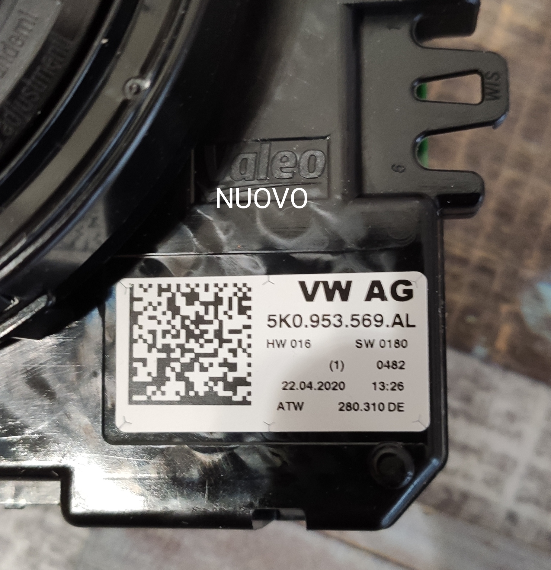

Ho montato il pezzo nuovo ma nn ho risolto tutto...anzi.. illuminazione pulsanti volante, clacson e comandi sx (volume radio) ok
Comandi dx (selettore a rotella e pulsante inferiore) non funzionano, spia airbag accesa fissa e ora (prima non c'era) spia candelette lampeggiante.
Ho fatto un giretto ma il motore nn da problemi. Domani tramite un mio conoscente che ha presa obd proviamo a resettare il tutto.

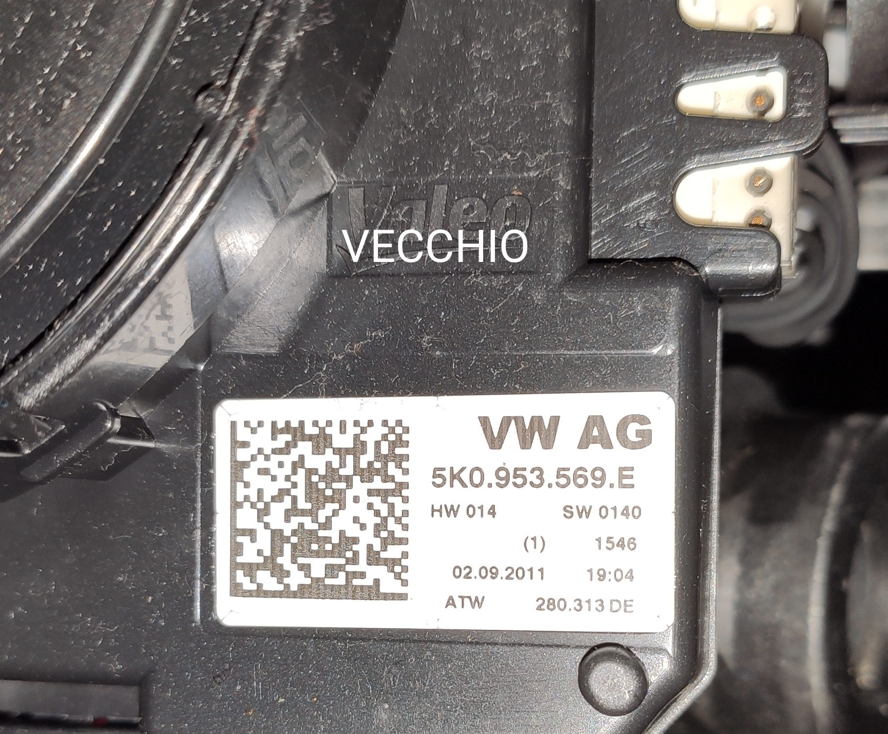

Ho solo un dubbio che ho fatto presente al centro ricambi ufficiale VW (al quale ho fornito la targa della macchina per avere il ricambio giusto) che il pezzo che mi hanno consegnato ha un codice leggermente diverso dal mio...mi hanno detto semplicemente perché è nuovo...mha.
Come vedete nella foto cambia l'ultima lettera e la versione sw.
Se nn risolvo sarò costretto ad andare in officina (stessa filiale del ricambista)
    1,1 MB · Visite: 194
    1,2 MB · Visite: 193
Cambiano versione hw e fw ma vuol dire poco: se vanno in obsolescenza dei componenti cambi il circuito e quindi magari adegui anche il fw (sanando anche qualche bug).
In teoria dovrebbero essere perfettamente retrocompatibili.
Risolto...
Ho portato la macchina in officina Skoda.
Hanno avuto anche loro difficoltà a riprogrammare.
Effettivamente ero presente e non permetteva di riprogrammare le centraline per riconoscere il nuovo pezzo...non so le la cosa sia vera, comunque hanno dovuto aprire un cartellino con casa madre e hanno ricevuto della patch nuove....
Ora è tutto ok
Funziona tutto...sono spariti anche i problemi che avevo con i comandi lato guidatore dei vetri elettrici e anche col pulsante sblocca porte...
Alla fine 300€ di ricambio e 120€ x aggiornamento...
