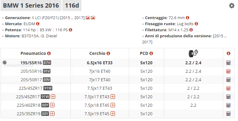

mah, io non mi sentirei di essere così sicuro, so che su quel modello sono previsti 17" con canali da 7, 7.5 e 8...non credo che il 245 e il 205 abbiano lo stesso canale...225 e 205...forse...
[edit] il canale da 8 minta tutte le misure, quello da 7.5 fino a 235 quello da 7 fino a 225...io comunque per le invernali, consiglierei di dotarti di un bel set di cerchi in acciaio...e magari scendere anche con i pollici se previsto..

Sembrerebbe che il canale della nuova dimensione del treno gomme sia più piccolo di quello dell'altra dimensione.
