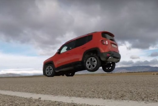

In frenata d'emergenza funzionano per la quasi totalità i soli freni anteriori. Nelle prove il Renegade alzava addirittura da terra l'intero asse posteriore di alcune decine di cm, pur rilevando spazi di frenata del tutto simili alle altre vetture di pari categoria.
658479
Per le altre, l'aderenza del posteriore tende allo zero, per cui l'apporto dell'asse scarico è ridottissimo.
