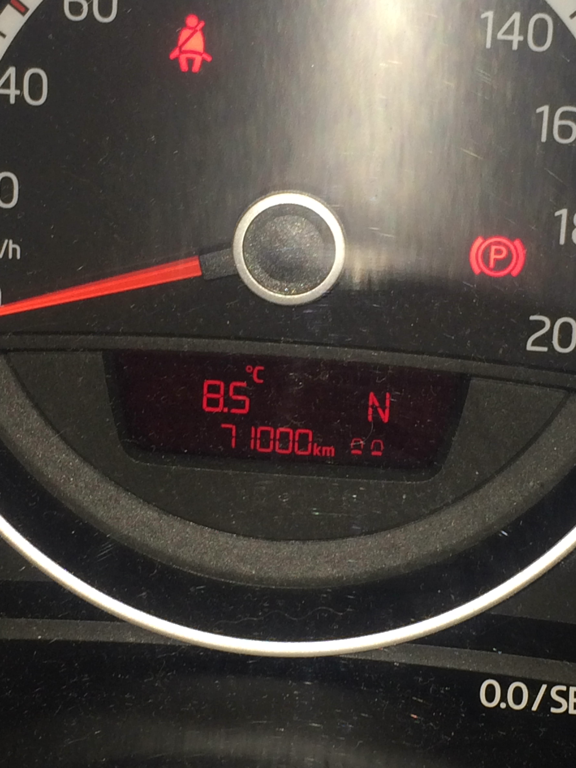

metà marzo 2016 auto venduta, dopo 3 anni di calvario a causa dell'impianto frenante (4 set dischi cambiati, ultimamente si impaccavano pure i tamburi...). ho comunque percorso più di 70000 km, ma i problemi dell'auto mi hanno fatto desistere nel tenerla ancora.
Sono ritornato ad un prodotto giapponese, come la mia prima auto, quando presi la patente!
