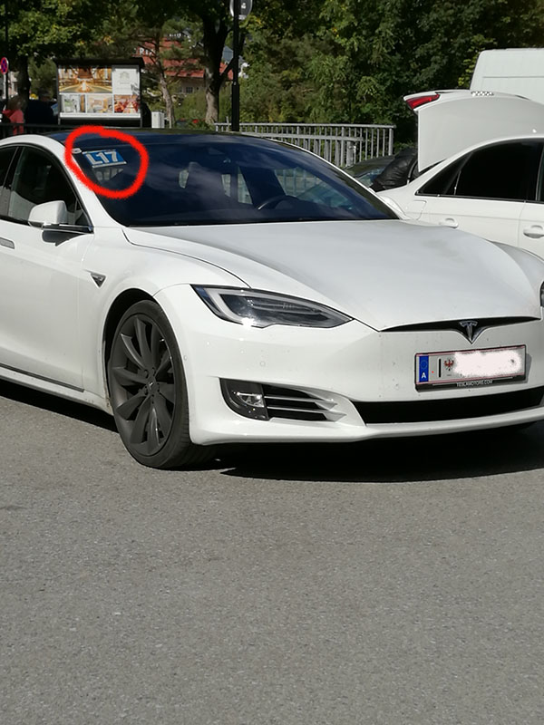

Qui nel Paese dei Balocchi il gestore (Tiwag) ti da la trifase certificata 100% da fonti rinnovabili... e i papà fanno scuola guida ai figli di 15 anni e mezzo (licenza T17) con la Tesla...
