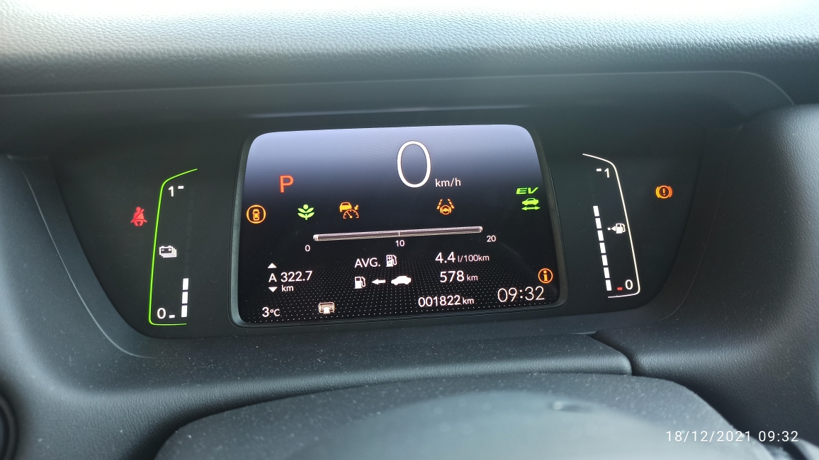

Primo problema. Ieri sera dopo circa 15 min di guida mi si sono accese le spie che vedete in foto cruscotto sotto. In pratica tutti i sistemi di guida assistita che coinvolgono la telecamera anteriore non sembrano funzionare e non mi è possibile rimetterli on. Tutto il resto sembra andare bene. Sono stato stamani dal concessionario ma ovviamente l'officina era chiusa ed ho potuto solo parlare con uno degli addetti alla vendita. Mi ha detto che posso guidare tranquillamente, pur considerando che alcuni sistemi di protezione alla guida non funzionano, e che è una cosa che con una certa frequenza succede con il freddo specialmente se non si usa molto la macchina (è il mio caso in questi giorni). Secondo lui una possibilità sarebbe di staccare un cavo della batteria e collegarlo di nuovo dopo 10-15 min in modo che l'auto faccia un reset. Comunque mi ha consigliato di guidarla in questi giorni e probabilmente tutto si risistema automaticamente. Che ne pensate? Esperienze simili? Certo che non è una bella cosa dover staccare la batteria ogni tanto se non si usa troppo spesso l'auto e si vuole che i meccanismi di guida assistita siano attivi!
A me è successo un paio di volte sempre sullo stesso tratto di strada e alla stessa ora.
Credo che il tipo di strada (leggermente in discesa), la segnaletica scarsa e non ben tratteggiata, il contorno dei pini su 3 lati e la luce (dopo il tramonto e prima che facesse del tutto buio) ha portato ad ingannare la telecamera.
La prima volta ho pensato che il parabrezza fosse sporco all'altezza della telecamera ma dopo la seconda sono arrivato alla conclusione prima descritta.
Entrambe le volte è durato meno di 1 km e dopo è tornato ok da solo.
Se invece continua a farlo più a lungo (è questo il caso?) è meglio andare in autofficina prima di staccare la batteria. Il freddo e l'inattività non dovrebbero entrare per nulla sul sistema basato sulla telecamera e sul software che ne elabora l'input.
Nel mio caso è da ieri sera che è così. La prossima, settimana la macchina rimarrà ferma fino a venerdì perché sono via. Venerdì prossimo andrò in officina se non si risolve. Grazie.
