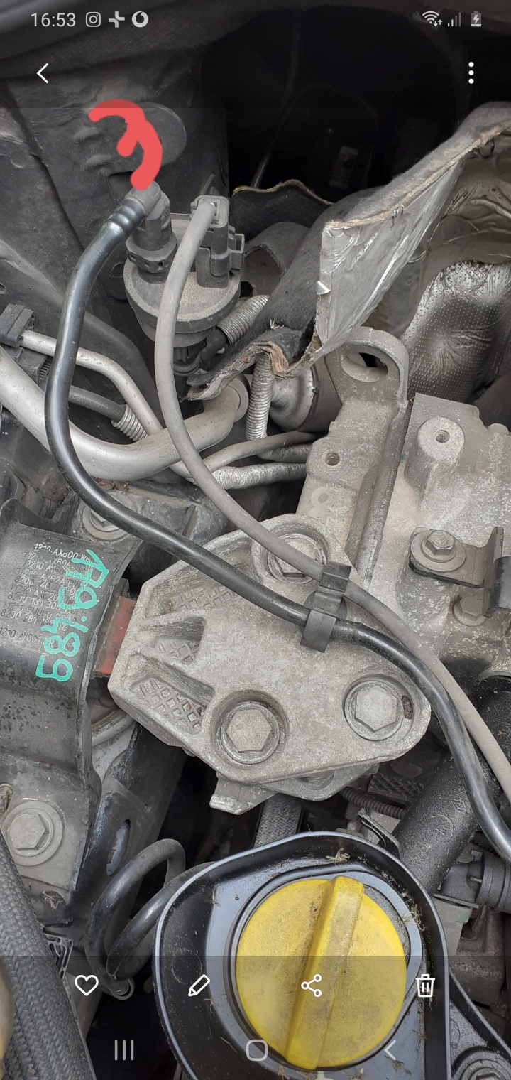

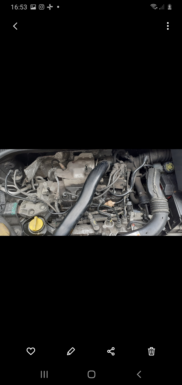

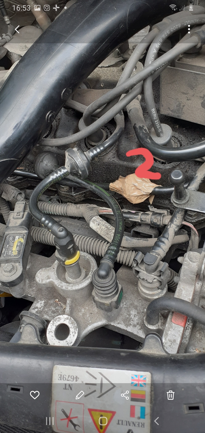

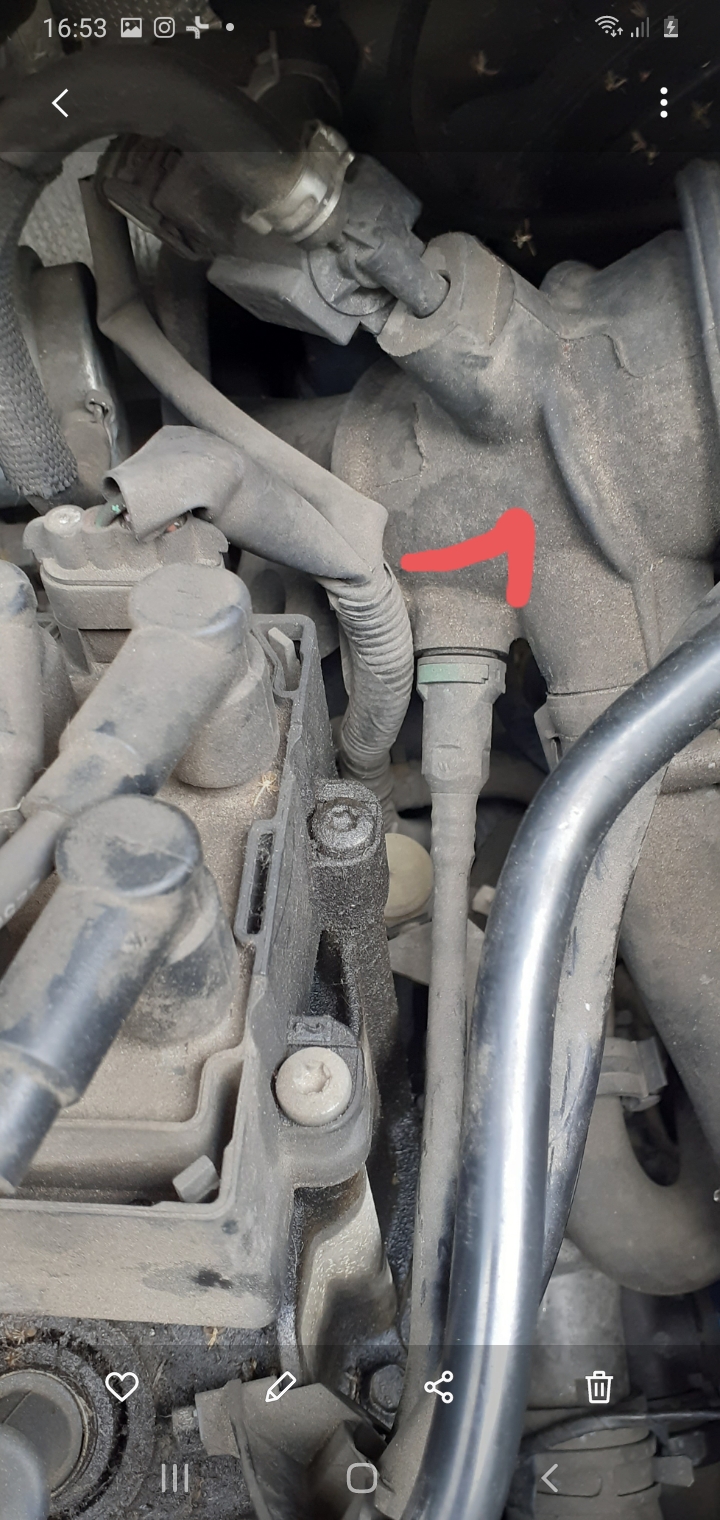

Ciao a tutti sono nuovo in questo forum,allora spiegho subito che 2 giorni fa alla mia Clio gli si spaccato un tubo che esce fuori aria a pressione, ho fatto un lavoretto fai da te per ora al quanto non so il nome esatto di questo pezzo ,appunto per questo scrivo qua se qualcuno di voi mi può aiutare così lo ordino su internet ed cerco di spendere il meno possibile.Grazie

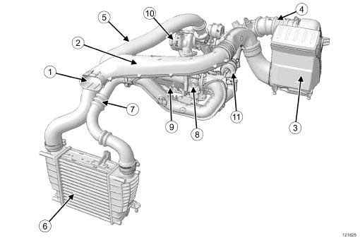

E' la canalizzazione dell'aria in uscita dalla scatola del filtro aria .
E' quella segnata con il 4. Mentre quella segnata con l'11 è la valvola di scarico del compressore.
Mi sa che difficlmente la troverai sul web, ti conviene andare in un autoricambi Renault o similare.
Per il resto, io cambierei anche la guarnizione del coperchio punterie e i relativi gommini delle candele visto l'abbondante trasudamento.
