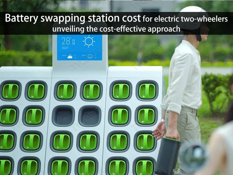

Quanto costa la realizzazione?
Questa è proprio una bella domanda.., intanto ho trovato altre info.
Quanto costa uno scambio di batterie
Il costo economico di una stazione di scambio di batterie può essere suddiviso in base a ogni scambio; questo costo è determinato dalla posizione geografica delle stazioni di scambio, dall'operatore e dal modello commerciale adottato.
A seconda della popolarità della stazione, il costo viene addebitato come importo fisso per ogni scambio o come abbonamento o quota associativa. Ecco una panoramica dei potenziali costi associati allo scambio di batterie:
Costo dell'hardware: Il costo della stazione di scambio delle batterie, esclusi i componenti di scambio, può variare da 2.500 a 5.000 dollari o anche di più, a seconda del fornitore e del numero di porte o slot dell'armadio.
Quanto costa una battery swapping station
Ci sono alcuni fattori che sono a carico della stazione di scambio batterie, tra cui il costo dell'hardware, del software, del personale, del terreno e delle utenze.
Le spese generali possono includere un'ampia gamma di spese che vanno da quelle su piccola scala a quelle su larga scala, a seconda del tipo di attività, della posizione geografica e delle esigenze particolari. Ecco una ripartizione delle principali componenti di costo:
Costi del hardware
Sostituzione dei cabinet: Ad esempio, a seconda delle specifiche, un singolo cabinet con 12 porte può arrivare a costare fino a 2.500 dollari, senza considerare i costi di installazione.
Pacchetti di batterie: Il costo individuale dei pacchi batteria: il costo del pacco, che può variare da 450 dollari a 1.000 dollari o più, a seconda del tipo e delle dimensioni del pacco.
Costi di sviluppo del software
Se invece si pensa in modo creativo e si decide di avviare un'applicazione o un sistema software da zero, il costo si aggira tra i 32.000 e i 48.000 dollari, se si tratta di un'applicazione di media complessità, secondo quanto riportato da business apps.
In questo caso, TYCORUN, una delle 10 principali aziende di stazioni di scambio di batterie, può offrire una forma adattabile di software di sistema di scambio di batterie già in uso che potrebbe ridurre notevolmente le spese di sviluppo.

occhio che, sta parlando di batterie per scooter, che si mettono e tolgono a mano.
