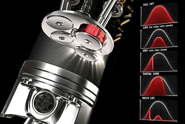

alfalele ha scritto:
Mi sembra di aver letto che sul twinair cè ancora quindi credo che anche sul 1.4.
Sono due cose diverse sicuramente,ma se puoi giocare su un albero solo invece che due..mi piacerebbe proprio sapere quante fasature si possono ottenere con le due soluzioni.
Multiair controllo indipendente dell'aspirazione rispetto allo scarico,ma con due variatori puoi giocare di parecchi gradi!
I variatori di fase sono tutt'altra (e più semplice) cosa
Non variano il tempo di apertura (come m/a, valvetronic, valvelift, valvematic e simili), non variano i numero di aperture (esclusiva m/a), ma decidono semplicemente quando iniziare l'apertura (che rimane una ed una sola, e con identica durata) in funzione dei giri motore (in certi casi la fasatura è continua, in altri ha semplicemente due o tre step di regolazione)
Ops mi ero dimenticato che poteva fare apertura parziali delle valvole..scusate.
Comunque se tutti e due i sistemi servono per ottimizzare il riempimento dei cilindri è meglio avere il controllo libero di un solo albero o parziale di tutti e due?
il top sarà avere il pieno controllo di entrambi gli alberi, o, meglio, delle valvole di scarico e di quelle di aspirazione

E per tornare in topic, una volta tanto il multiair è una vera innovazione, ed è anche unico perchè al momento nessun altro costrutture al mondo ha un sistema di alzata, apertura e fase variabile come il multiair. Gli sviluppi del sistema sono molti, a partire dall'estensione anche alle valvole di scarico, ed i vantaggi rispetto ad un sistema tradizionale sono evidenti perchè si elimina la strozzatura e perdita di carico della valvola a farfalla.
