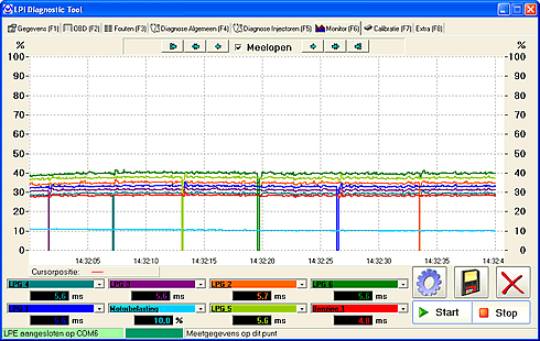

Vialle. Impianto iniezione diretta in fase liquida. Provato su motore subaru 3.6R, notoriamente indigesto al GPL. Inietta a turno una fase a benzina per ognuno dei 6 cilindri, con un consumo, mi pare di benzina circa 8%.
Ecco il diagramna di alimentazione:
