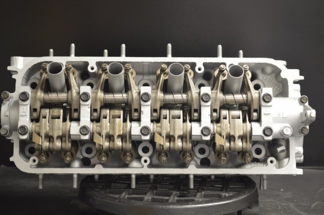

Pure Honda ha costruito diversi 16v SOHC, anche Vtec. Ovviamente vanno usati dei bilancieri, cosa che ti consente di usare punterie a rullo e non a bicchierino (risparmio in attrito non da poco) e devi mettere in piedi un meccanismo da orologiaio più che da meccanico, ma come vedi si fa.
Tutt'altro.
I Renault 1.2 16v (la serie D4F, quella montata fino alla scorsa generazione e in parte nell'attuale) son tutti monoalbero a 16 valvole, in un caso pure con variatore di fase.
Pure Honda ha costruito diversi 16v SOHC, pure Vtec...
Vedi l'allegato 7339
pensa tu, non sapevo, quindi è più corretto dire che i plurivalvole sono solitamente ma non necessariamente bialbero
Si.
I V6 Honda attualmente venduti in America sono tutti Sohc Vtec, zona rossa a 7000rpm quindi salgono benino. Con quel sistema c'è un discreto risparmio di spazio, e Honda può usare il Vtec per variare la fase anche dello scarico, sempre con un solo albero a camme per bancata.
