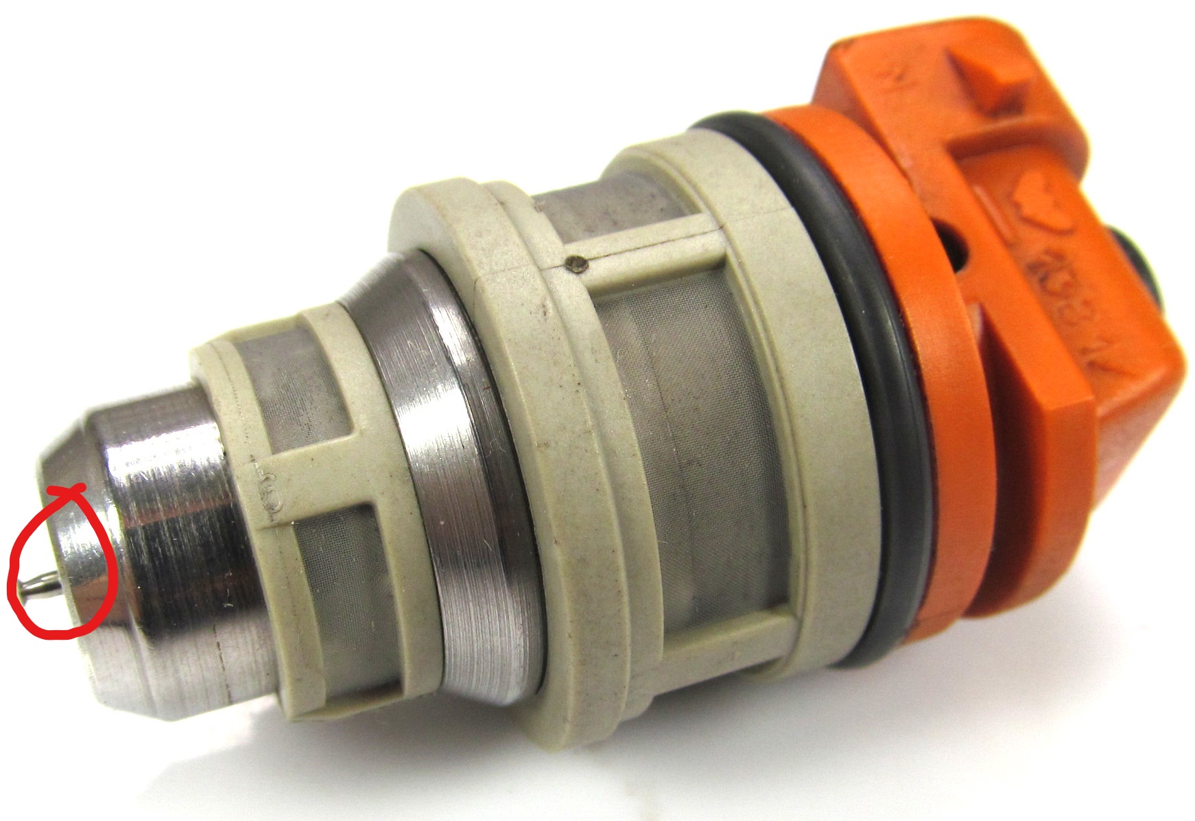

Sono riuscito a sbloccare l'iniettore
facendo pressione sullo spillo conico (indicato nell'immagine) collocato nella sua estremità inferiore.
Quando lo collego ora si sente il click dell'elettromagnete.
Vi farò sapere se l'auto si mette in moto.
