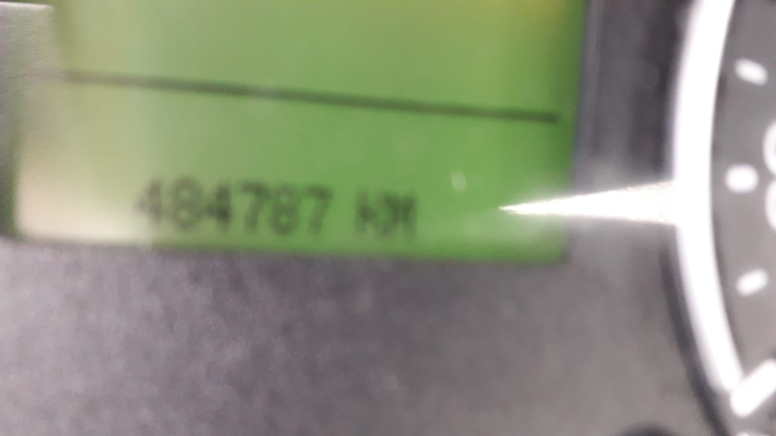

Non è il 1.6 TDCi, ma il più piccolo 1.4; è la Fiesta mk5 restyling di un mio amico.

Non ha il volano bimassa e credo nemmeno il DPF; la Fiesta è dei primi del 2006. Ha fatto anche molta città. L'unica grossa riparazione, è stata fatta l'anno scorso, la scatola dello sterzo. Per il resto, tutta manutenzione ordinaria, compresa la frizione un paio di volte ed ammortizzatori una volta. L'autoradio originale è stata sostituita con una Sony.
eh l'assenza di dpf e volano bimassa rendeva questi motori pressochè eterni...discorsi simili valevano anche per il 1.6 tdci 90cv dello stesso periodo...il 1.6 110 cv invece andava decisamente peggio
