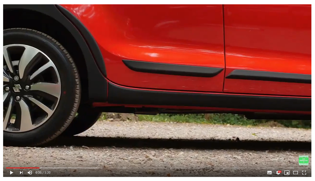

Allego un foto che ritrae la mia Swift (argento) e quella di un'altra Swift (bianca) con le stesse modanature montate in maniera corretta.
Vi mostro anche un fotogramma di un video che illustrava la prova su strada di una Swift con le stesse, identiche protezioni e stranamente montate come sulla mia (questo in origine fugò ogni mio sospetto sul montaggio).

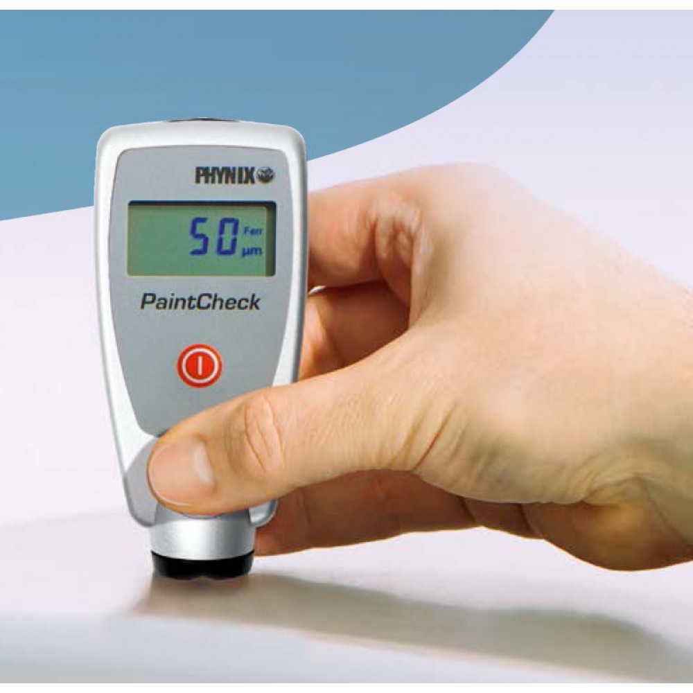

Per la riverniciatura non mi farei venire patemi d’animo anche perché puoi richiedere il controllo prima e post della verniciatura se fatta a regola d’arte con uno spessimetro.
Ps Spessimetri non industriali su ebay costano anche 22€ ma non misurano i micron.
Vedi l'allegato 15747
