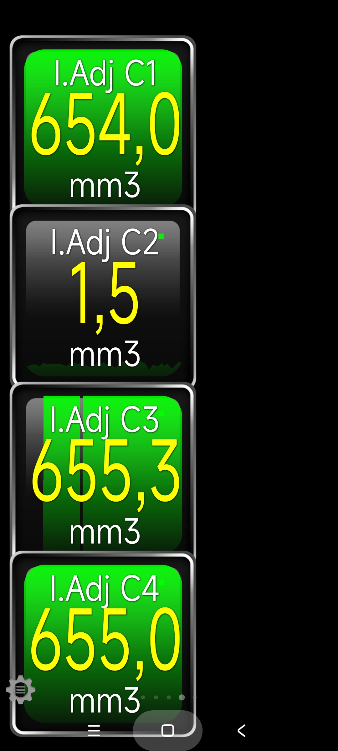

Grazie per le risposte! Sono andato a cercare tramite Torque e AlfaOBD parametri relativi agli iniettori. Su torque ho trovato "Injection Adj Cil." per ogni cilindro, ma non so come interpretare i valori. Quando il minimo è ballerino, i valori oscillano tra 0-1,5 mm3 e 655 mm3 come nell'immagine. Su AlfaOBD ho trovato "Correzione carburante" per ogni cilindro ma anche li i valori oscillano randomicamente.

io proverei anzitutto con l'invertire gli iniettori 1 e 4 rispettivamente con 2 e 3 e vedere se i valori di recupero eleavato si "spostano" sui cilindri centrali. In caso affermativo, risolvi revisionandoli. In caso negativo, credo che 1 e 4 stiano iniziando a presentare sintomi di bassa compressione da "incollaggio fasce elastiche".
