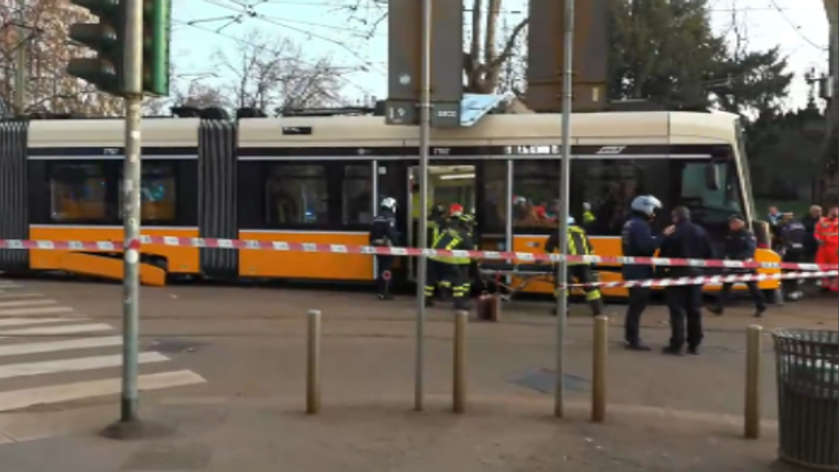

Speriamo non ci sia stato qualche sabotamento...certo che su tram e pulman si possa viaggiare senza cinture e peggio ancora in piedi...
Quei tram potrebbero arrivare pure ai 70 km/h, ma di rado superano i 45/50 sui vialoni come Fulvio Testi.
Anche i tram più vecchi come le 28 hanno velocità oltre i 50 km/h.
Purtroppo ha preso troppo veloce quello scambio girato verso sinistra ed è uscito dai binari.
Esiste il meccanismo dell’uomo morto pure sui tram, ma il lasso di tempo per intervenire ed uno dei pochi scambi milanesi verso sinistra hanno creato purtroppo la tempesta perfetta.
RIP per i 2 deceduti.

Avrebbe dovuto andare dritto,si parla di un guasto, il tram è nuovissimo,meno di un anno,ma il sig.sindaco si è già sbilanciato accusando il manovratore
Al tg dicevano che dei testimoni della zona hanno parlato di diversi tram fermi mentre lavoravano sui binari nella mattinata.
Magari non c'entrano né il conducente né il mezzo.

L'incidente e' chiaramente conseguenza di un malore avuto dal conducente, come ha ammesso ai soccorritori.
Quel tram doveva andare dritto, ma e' arrivato troppo veloce ed ha saltato la fermata appena prima dell'incrocio. Impossibile a quella velocità azionare il deviatore dello scambio.
La manetta che comanda la potenza sul tram non torna indietro come l'acceleratore e il mezzo ha continuato a prendere velocità (forse quasi 60 km/h) e purtroppo sembra che su questi mezzi nuovi non ci siano sistemi di sicurezza che bloccano il mezzo come sui treni.

Il problema e' che sulle linee tranviarie non si riescono ad implementare i sistemi di controllo che invece sono presenti sulle linee dei treni e delle metropolitane, in quanto i binari spesso sono sulla sede stradale e comunque non hanno una linea dedicata che permette l'installazione dei sistemi di controllo.
Per me l'unica possibilita' sarebbe implementare le sicurezze sui mezzi, e mi aspettavo che questi mezzo molto recenti, in servizio da meno di un anno, qualcosa avesse.

I tram hanno il sistema dell’uomo morto. Solo che nella distanza percorsa col tranviere col malore c’era nel mezzo uno scambio nella direzione sbagliata ( mi pare che di lì ci passi il tram 1 verso viale Tunisia).
Scambi che a Milano mi pare siano ancora a comando manuale, non completamente automatico.
se è vero che l'acceleratore è una manetta che se lasciata libera non torna a zero, non mi sembra una cosa difficile da modificare...
