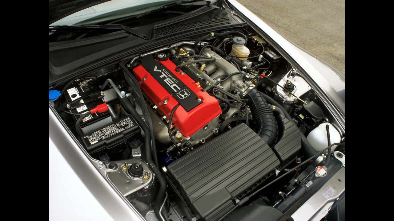

Si, ottimo, è quello poi sviluppato per la S-2.000 (240 cv).
No. Quello della S2000 è un motore specifico, chiamato F20C, progettato ex novo esclusivamente per la S2000 ed il montaggio longitudinale, ed accoppiato ad un cambio specifico di produzione Honda. Oltre alla versione 2.0 è esistita anche la versione 2.2 (F22C) con 243 cv e maggiore coppia, specifica per il mercato USA dal 2004 in poi
Il motore 1.8 della Integra Type R invece si chiama B18C ed erogava 190 cv, è un motore diverso per famiglia e basamento da quello della S2000, in quanto adatto al montaggio trasversale, accoppiato ad una trasmissione (sempre prodotta in casa da Honda) pure specifica per motori trasversali e trazione anteriore. Compreso ovviamente il suo bel differenziale autobloccante meccanico : )
La famiglia dei motori honda serie "B" è molto più ampia, anche se quello della Integra Type R era pure un motore con parametri tecnici al top.
Il fatto che la S2000 abbia un motore dedicato e non preso da altre produzioni Honda, (così come la trasmissione), fa capire il valore tecnico, e non solo, della macchina.
E meno che mai condiviso con altri costruttori, ovviamente. Viva la bella tecnica senza risparmio!

Dovresti provarne una, l'erogazione dei Vtec sportivi è una cosa unica, anche i cambi manuali Honda rasentano la poesia. Anche i telai/sospensioni sono veramente eccellenti di solito, nel panorama del loro tempo. Ti consiglio vivamente una prova, se ti capita :)
Ok, però se non erro introdusse per la prima volta la tecnologia V-tec, poi applicata anche al motore della S-2.000. Intendevo questo. Dammi eventuale conferma.
La prima applicazione automobilistica del Vtec fu nel 1989, proprio sulla Integra GS-R seconda serie specifica per il mercato americano, ed era un 1.7 da 160 cv. Nello stesso anno venne introdotto anche su Civic e CRX che arrivarono anche da noi. Se non mi sbaglio, sul mercato italiano il primo Vtec che arrivò fu proprio sulla CRX.
Che aveva un 1.6 Vtec da 150 cv (la versione bialbero del 1.6 non Vtec ne aveva 130) 160 per la versione giapponese JDM.
Poi si sono succeduti diversi modelli con tecnologia Vtec, la Integra Type R col 1.8 da 190 cv è successiva ed è una delle realizzazioni più celebri anche per il grande pubblico non appassionato di Honda, ma i 1.8 Vtec della Integra viaggiavano comunque da anni sui 170 cv. E più dei cavalli, direi che ciò che conta è il carattere, che è unico e simile per tutti i Vtec ad alte prestazioni.
