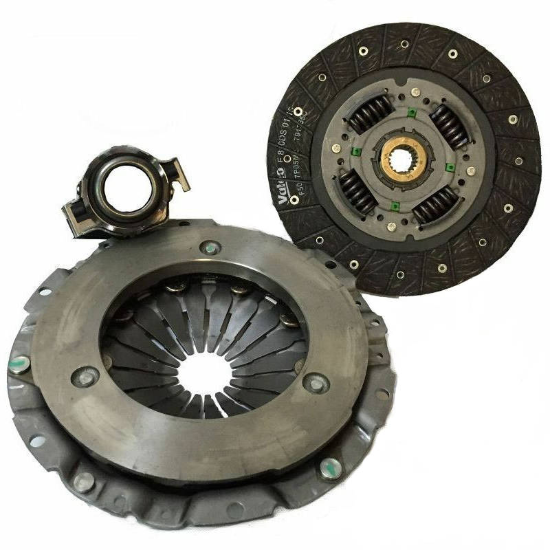

Auto ritirata, conto totale 980 euro. Cambio ( da demolitore) 400,00 frizione ( rinforzata x 4x4) 210,00 motorino di avviamento 160 manodopera 210.
Il mecca m'ha chiamato e mi ha fatto vedere cambio, frizione e motorino sostituiti. Il problema non è stato il cambio, quello andava benissimo. Il problema è che quel disco in acciaio che vedete qui sotto ( simile a quello mio ) si è SGRETOLATO rompendo il motorino, la campana del cambio e mangiando l'alloggiamento del cambio facendo fuoriuscire l'olio. Il mecca m'ha detto che in 40 che fà il meccanico non ha mai visto nà roba simile.
Vedi l'allegato 21225
Cioè, s'è rotta la flangia del reggispinta?
Apperò!!! chiaro poi ha spaccato la fusione.
E quel disco in acciaio cosa " saresse "

Si! E questo mi fa venire dei dubbi sulla qualità dei ricambi del meccanico che 2 anni fa' ha montato quella frizione.
Dubbio estremamente fondato, sulla frizione che ha montato.
Attenzione, girano da anni ricambi contraffatti anche per le frizioni, per esempio false Sachs e Luk. Il problema è che è una jungla, mettersi a verificare tutto, specie se è il meccanico ad ordinare i pezzi, è difficile.

Propendo anch'io per la frizione che avevi sostituito difettosa o contraffatta, anzi ne sono quasi sicuro. E' un guasto davvero insolito.

La punto è stata presa nuova, seguita in officina autorizzata, tranne che per la frizione e il motorino d'avviamento, i tagliandi vengono fatti regolarmente ormai in officina generica
Ahhh
Sarà che uno dei pochi ricambi non ufficiali (batterie escluse) presi in mia storia è durato da Natale a S.Stefano ...
Comunque propendo anch'io per qualcosa di inadeguato.
Magari semplicemente sottodimensionato alla necessità.
Come spesso si legge qui dentro, "è fatto uguale però costa molto meno di quelli di marca". E giù nomi ;)
Peccato che in metallurgia due pezzi di forma uguale non sono necessariamente uguali :rolleyes:
Direi che devi anche "ringraziare" che la mamma non si sia trovata in impicci ... perché un problema simile dipende come e dove ti capita.
