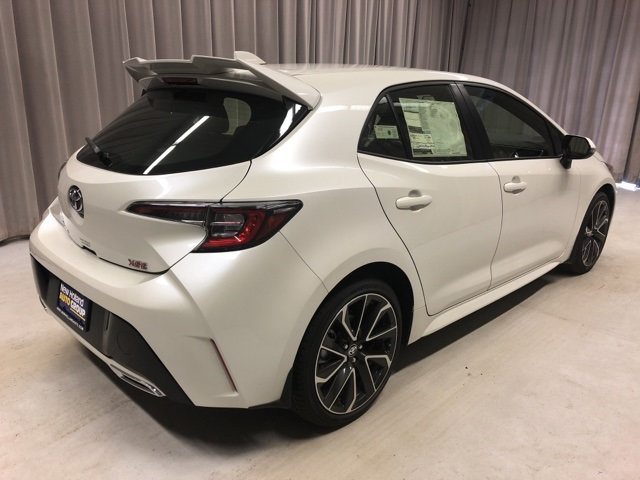

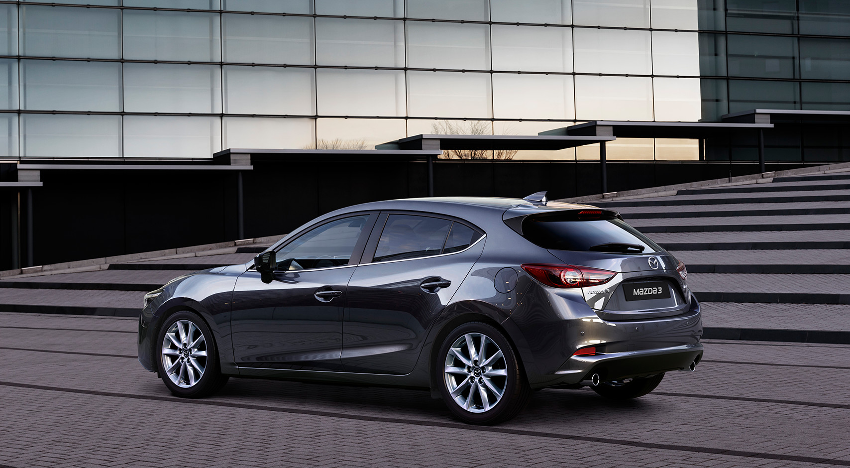

Vuoi mettere questa
mz3o-jpg.3047
contro questa?
Mi dispiace per lo jimba ittai ma l'ultima proprio NON MI PIACE
