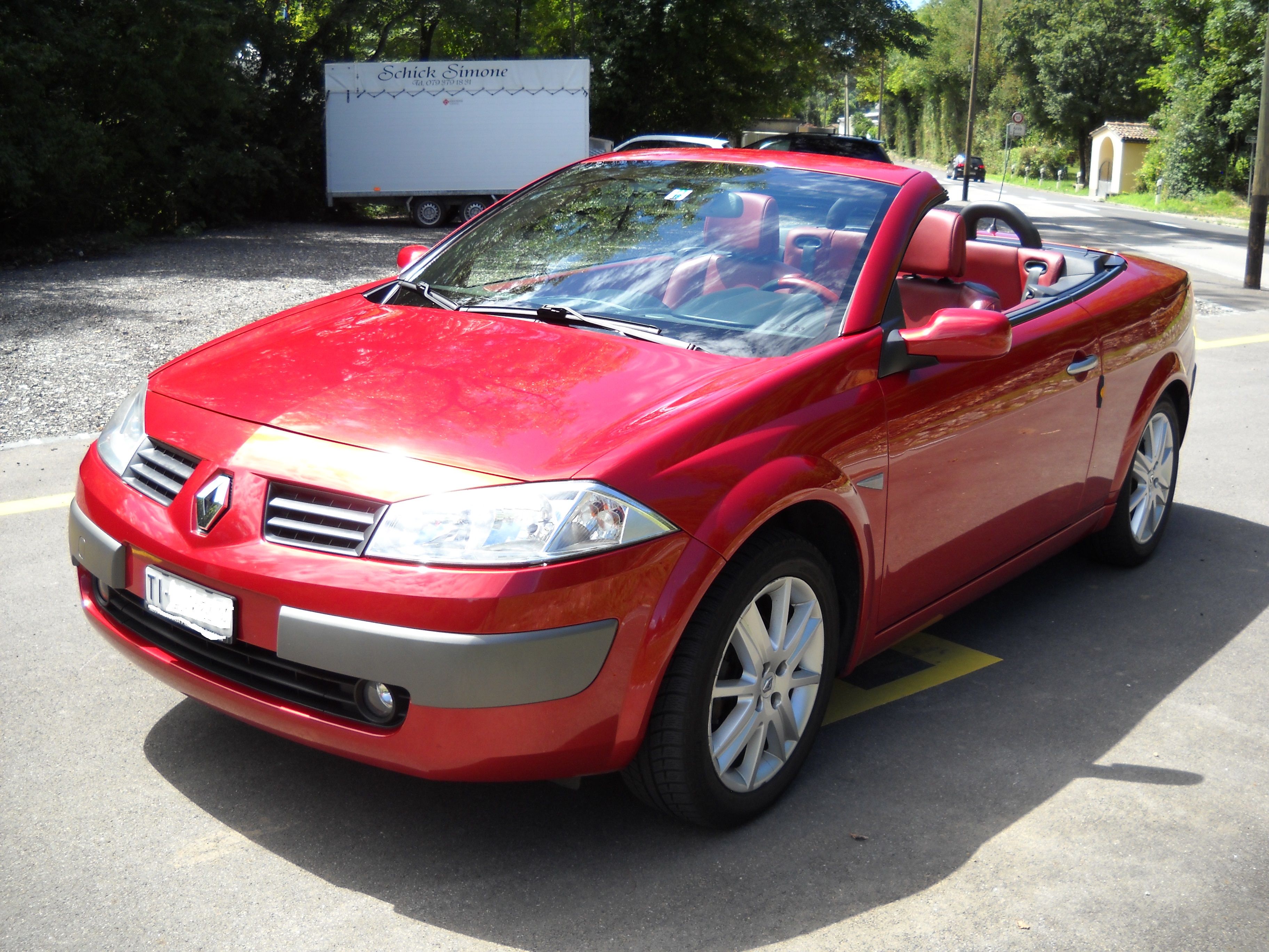

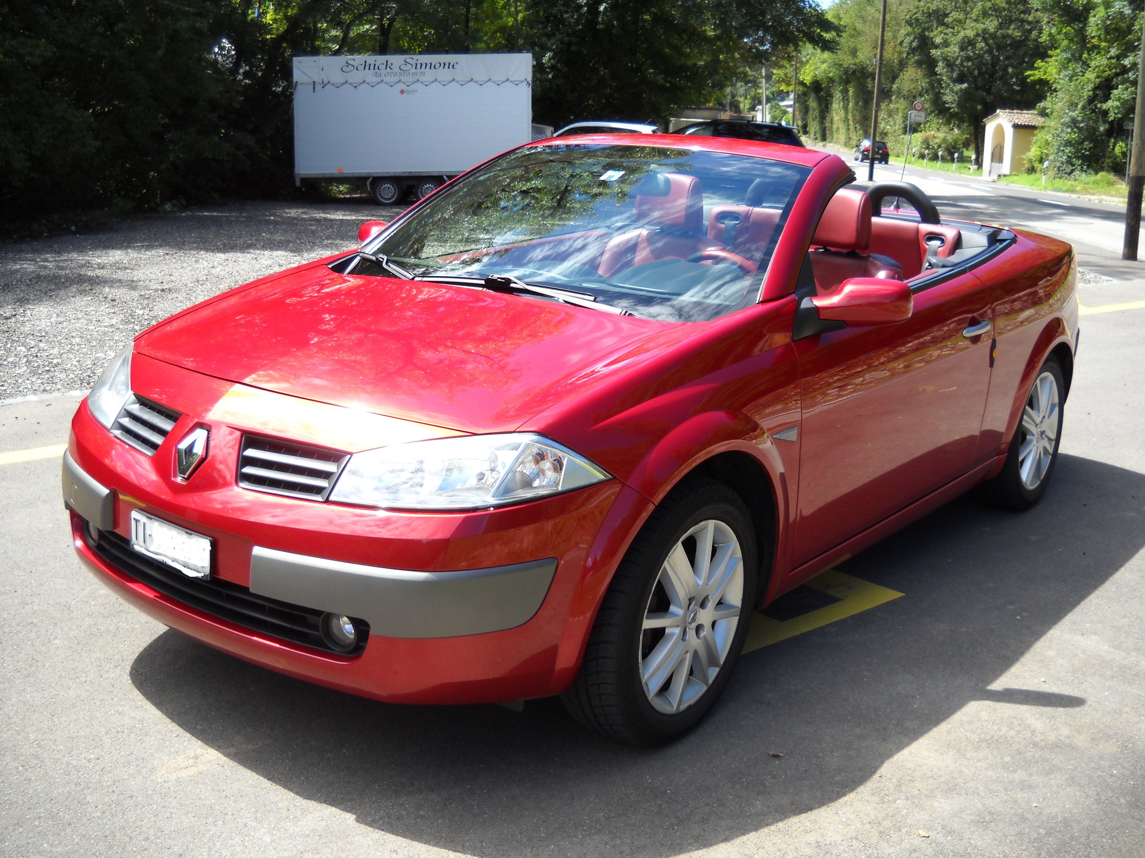

certo, per puro hobby ogni tanto mi compro qualche spider (sono un patito... :D ) più o meno marciante ma con qualche lavoretto da fare per passare il tempo e poi la rivendo per far spazio alla prossima... ora è toccato a questa Mégane II CC 2.0 16v, prossimamente non si sa...
certo, per puro hobby ogni tanto mi compro qualche spider (sono un patito... :D ) più o meno marciante ma con qualche lavoretto da fare per passare il tempo e poi la rivendo per far spazio alla prossima... ora è toccato a questa Mégane II CC 2.0 16v, prossimamente non si sa...Vedi l'allegato 177
Quando ho letto 2.0 16v mi son venuti i brividi, poi ho visto la targa TI ed ho capito! Comunque bellissima e bel colore!
