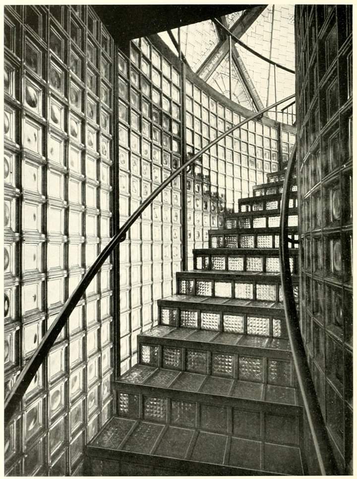

p.s. la tecnica delle costruzioni e il design industriale devono tener sempre conto delle proprietà chimiche e fisiche dei materiali, pena far disastri, anzi sono la connessione tra materiale e forma, non mi sognerei mai di considerare la progettazione come un'entità astratta dalle caratteristiche dei materiali, sarebbe assurdo... il buon design (e per design intendo la progettazione in generale) parte sempre da un'analisi attenta delle proprietà dei materiali, anzi dovrebbe esaltarle.
Glashaus, Bruno Taut, 1914
