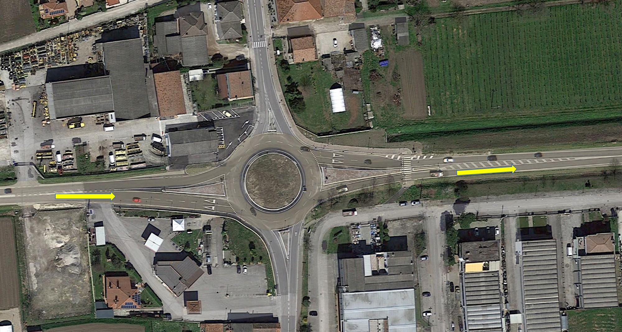

In realtà il problema è proprio quello: questa che vedi qui sotto la percorro tutte le mattine, nella direzione delle frecce gialle:
Come vedi, la direttrice principale è abbastanza larga da consentire le due corsie di collegamento con la rotonda, ma le due laterali no, quindi la mezzeria "a spirale" qui non sarebbe realizzabile. Peraltro, ho notato che quando la percorro come sarebbe giusto (ossia, impegnando l'anello interno e uscendo su quello esterno appena dopo la prima uscita), nove volte e mezza su dieci taglio la strada a qualcuno.....
Che poi, alla fine: sì, vero che la mezzeria "a spirale" sarebbe più chiara, ma a te sembra davvero che la gente guardi le strisce per terra?
Guarda che pasticci che hanno fatto in questa rotonda....
(e sì che lo spazio c'era !!!)
Entrate tangenziali e uscite radiali.
Due corsie sul ramo di entrata e una sola su quello di uscita !!!
Tutto al contrario di quello che serve...
