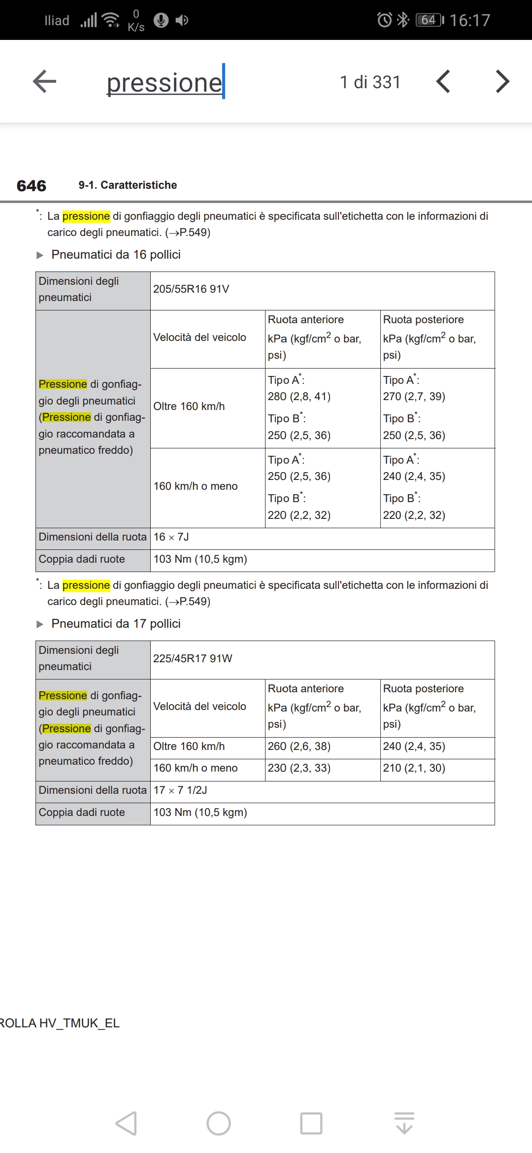

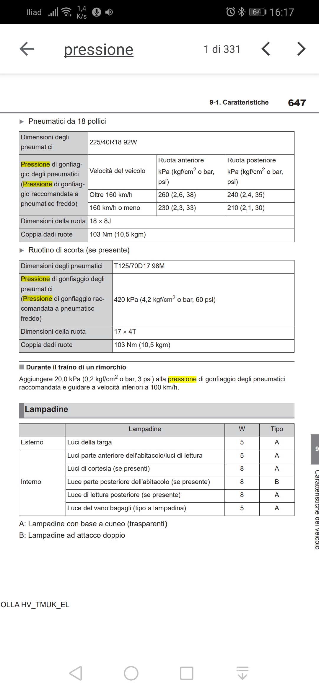

Comunque ad esempio allego le pressioni della corolla (che comunque è più pesante, solo a titolo di esempio), nettamente più alte di 1.8bar, appunto dai 2,1 a 2,8 a seconda delle condizioni.
Sicuro che il manuale riporti 1,8?
Screenshot_20221020_161746_com.google.android.apps.docs.jpg Screenshot_20221020_161733_com.google.android.apps.docs.jpg
Vedi l'allegato 24831 Vedi l'allegato 24832
